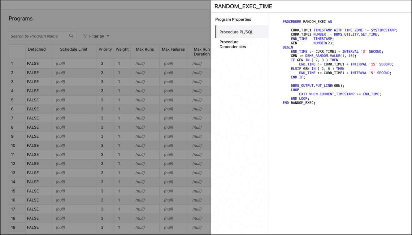

프로그램 페이지에는 생성된 프로그램 목록이 표시됩니다.
프로그램에 대한 작업 메뉴는 프로그램 편집, 삭제, 사용 또는 사용 안함 옵션과 사용된 프로시저 및 프로시저 종속성을 포함한 프로그램 세부 정보 보기 옵션으로 구성됩니다.
