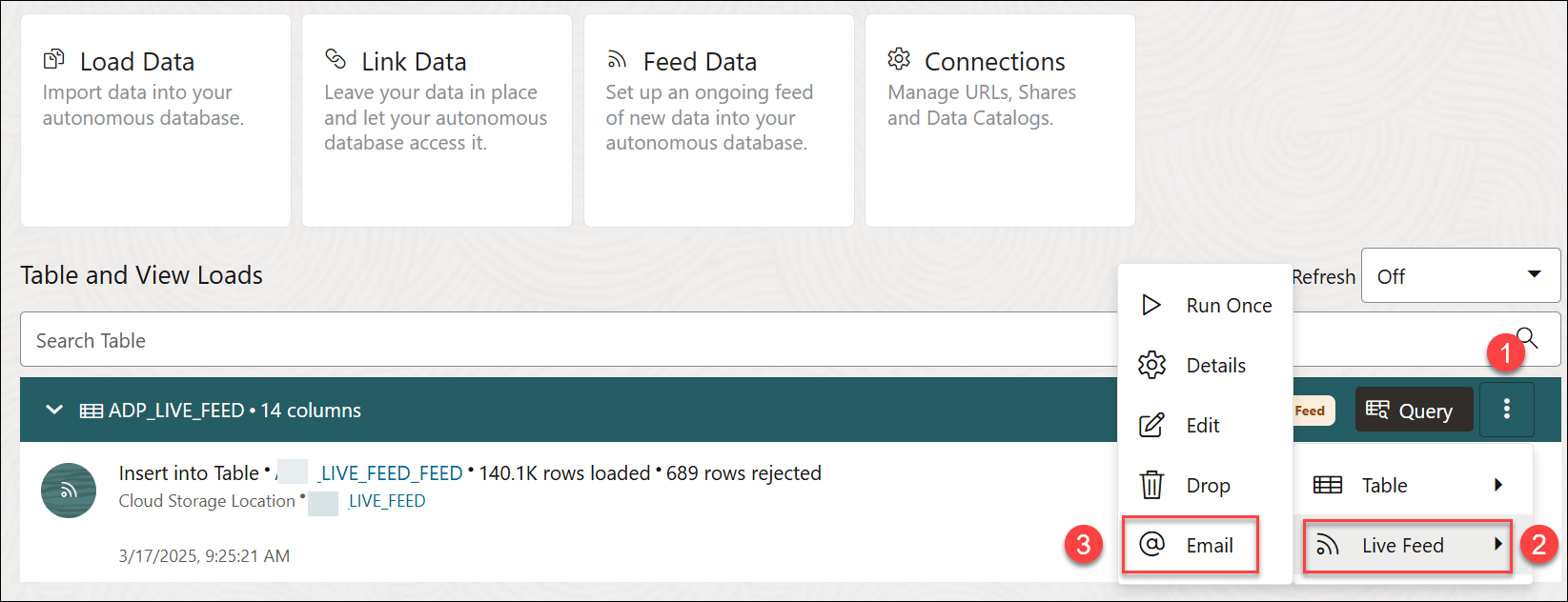

데이터 로드 대시보드에서 전자메일 통지 구성
라이브 피드를 생성한 후에는 데이터 로드 대시보드에서 피드 상태를 볼 수 있습니다.
  1. 테이블 헤더에서 작업 메뉴를 누르고 라이브 피드를 누른 다음 전자메일을 선택합니다.
  2. [전자메일 통지] 대화상자에서 +추가를 선택하여 통지를 받을 전자메일 주소를 추가합니다.
  3. 전자메일 주소를 입력합니다.
  4. 확인을 누릅니다.
