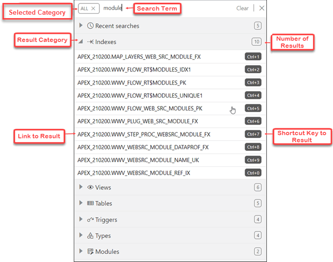

Omnisearch Bar 사용
Database Actions의 모든 페이지에서 머리글의 Omnisearch 막대(검색 필드)에 액세스할 수 있습니다.
검색어를 입력하려면 헤더 오른쪽 상단에 있는 검색 필드를 누르거나 바로가기 키 Ctrl+K(Mac OS 시스템의 경우 Command+K)를 사용합니다.
Omnisearch 막대의 표시된 목록에서 범주(예: 테이블, 뷰, 템플리트 등)를 선택하여 검색 항목을 필터링할 수 있습니다.
범주를 선택하면 정확한 검색어를 입력해야 합니다.
범주를 선택하지 않으면 기본적으로 모두가 선택됩니다. 검색어를 입력하면 모든 범주에서 검색이 수행됩니다. 경우에 따라 검색어가 범주의 여러 속성에서 검색됩니다. 다음 표에는 각 범주에 대해 검색된 속성이 나열되어 있습니다.

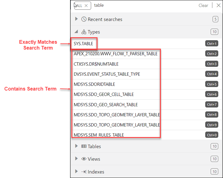

검색 조건에 대한 결과 표시
표시된 결과에서 범주는 다음 기준에 따라 정렬됩니다.
  1. 정확한 일치 수
  2. 대부분의 대응 품목 수
범주 내의 결과는 두 그룹으로 표시됩니다. 첫 번째 그룹은 검색어와 정확히 일치하는 항목으로 구성됩니다. 두 번째 그룹은 검색 용어를 포함하지만 검색 용어로 시작하지 않는 항목으로 구성됩니다. 각 그룹 내에서 항목은 알파벳순으로 정렬됩니다.
최근 검색 목록을 사용하여 이전 검색어에 빠르게 액세스할 수 있습니다.
