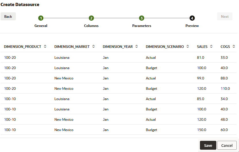

미리보기에서 기본 매개변수가 질의에 적용된 것을 알 수 있습니다. 그 결과, DIMENSION_YEAR 열 값이 Jan인 외부 소스 레코드로만 미리보기가 채워집니다.
![[데이터 소스 생성] 마법사의 [미리보기] 탭에서 DIMENSION_YEAR = Jan 조건의 레코드만 보여주는 이미지. [데이터 소스 생성] 마법사의 [미리보기] 탭에서 DIMENSION_YEAR = Jan 조건의 레코드만 보여주는 이미지.](img/datasource_defaultparam_4.png)
미리보기에는 기본 매개변수가 적용된 값만 표시되었지만, 나중에 드릴스루 보고서 정의에 대한 런타임 매개변수를 구현할 때 미리보기에 표시된 것보다 더 많은 외부 데이터에 액세스할 수 있습니다.

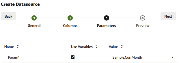

[매개변수] 단계에서 Param1이 생성됩니다. 이 매개변수는 [일반 사항] 단계에서 질의에
?를 사용했기 때문에 존재합니다. 치환 변수를 참조하도록 Param1을 사용자정의하려면 변수 사용을 누르고 값 드롭다운 목록에서 치환 변수를 선택하십시오.애플리케이션 내에 데이터 소스를 생성하는 경우 글로벌 및 애플리케이션 레벨 치환 변수를 모두 선택할 수 있습니다. 애플리케이션 레벨 변수에는 애플리케이션 이름이 접두어로 붙습니다. 글로벌 데이터 소스를 생성하는 경우 글로벌 치환 변수만 선택할 수 있습니다.
Param1을 사용 사례에 의미 있는 이름으로 바꿀 수 있습니다. 예를 들어, param_G_month로 이름을 바꾸어 매개변수가 현재 월에 글로벌 변수를 사용함을 나타내거나, param_<appName>_month로 이름을 바꾸어 매개변수가 현재 월에 애플리케이션 레벨 변수를 사용함을 나타날 수 있습니다. 매개변수 이름을 사용자정의하면 Essbase 서버 로그 파일을 사용하여 매개변수를 디버깅할 때 유용할 수 있습니다.
![[데이터 소스 생성] 마법사의 [매개변수] 탭 이미지. [변수 사용]이 선택되고 값은 Sample.CurrMonth입니다. [데이터 소스 생성] 마법사의 [매개변수] 탭 이미지. [변수 사용]이 선택되고 값은 Sample.CurrMonth입니다.](img/ds_var3.png)
