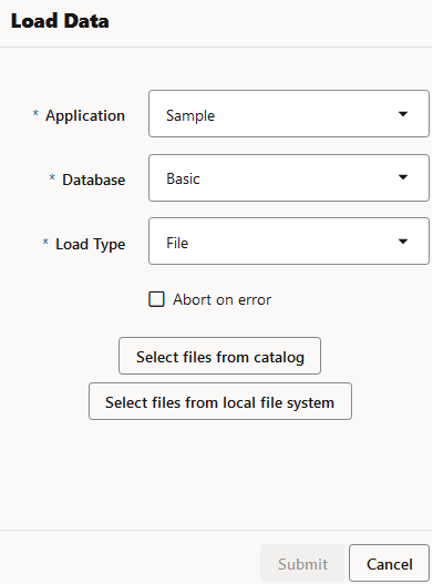

로드 유형에 대해 파일을 선택합니다.
![작업 내 [데이터 로드] 대화상자에서 [파일] 로드 유형이 선택된 이미지. 작업 내 [데이터 로드] 대화상자에서 [파일] 로드 유형이 선택된 이미지.](img/jobs_load_data_3.png)
카탈로그에서 파일 선택을 누릅니다.
소스 데이터 파일로 이동하여 선택을 누릅니다.
로드 규칙을 사용하는 경우 규칙 파일 옆에 있는 파일 추가 옵션을 선택하고 해당 데이터 파일에 사용할 규칙 파일을 찾아 선택한 다음 선택을 누릅니다.
오류가 발생하는 경우 데이터 로드를 끝내려면 오류 시 중단을 선택합니다. 오류 시 중단을 선택하지 않으면 큐브 디렉토리의 오류 파일(err_dbname_jobid.txt)에 오류가 기록됩니다.
