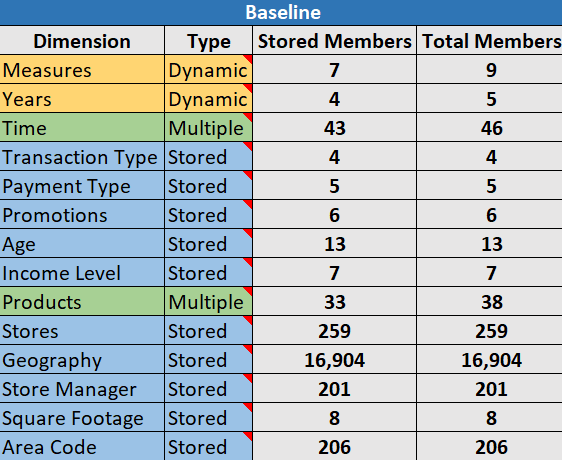

    • 기준 요소 테이블의 색상으로 각 차원에 대한 계층 유형이 식별됩니다.
      • 녹색 – 다중 계층 차원
      • 파란색 – 저장된 계층 차원
      • 금색 – 동적 계층 차원
      ASO에서 Cube Designer 큐브 최적화를 위한 Essbase.Stats.Baseline Excel 탭의 기준 요소 테이블 이미지.
