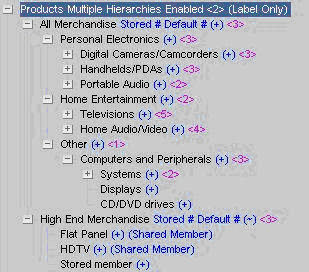

다음 예제에서는 ASOsamp.Basic 데이터베이스의 Products 차원을 사용합니다.
이 이미지는 이미지 다음 텍스트에 설명된 대로 Products 차원을 보여줍니다.
제품 차원에는 대체 계층인 모든 상품 및 상한 상품의 두 계층이 있습니다. 상한 상품에는 저장된 멤버라는 하나의 저장된 레벨 0 멤버가 있습니다. 제품 차원에 연계된 속성 차원이 없습니다.
회원 모든 상품 및 상한 상품은 log(2) = 1비트를 사용합니다.
주:
대체 분류체계 상한 상품에 저장된 레벨 0 멤버가 없는 경우 각 분류체계의 최상위 멤버(및 연계된 속성 차원)는 각각 0비트를 사용합니다.
각 레벨 0 하위 항목에 필요한 비트 수 계산:
All Merchandise = 1 bit
   Personal Electronics, Home Entertainment, Other = 1 + log(3) = 3 bits
      Digital Cameras/Camcorders, Handhelds/PDAs, Portable Audio = 3 + log(3) = 5
         Children of Digital Cameras/Camcorders = 5 + log(3) = 7
         Children of Handhelds/PDAs = 5 + log(3) = 7
         Children of Portable Audio = 5 + log(2) = 6
      Televisions, Home Audio/Video = 3 + log(2) = 4
         Children of Televisions = 4 + log(5) = 7
         Children of Home Audio/Video = 4 + log(4) = 6
      Computers and Peripherals = 3 + log(1) = 3 **
      Systems, Displays, CD/DVD drives = 3 + log(3) = 5
         Children of Systems = 5 + log(2) = 6
   High End Merchandise = 1 bit
      Flat Panel, HDTV, Stored Member = 1 + log(3) = 3 bits
멤버 컴퓨터 및 주변 장치에는 상위 기타와 동일한 수의 비트(3)가 있습니다.
제품 차원의 모든 레벨 0 하위에서 사용하는 최대 비트는 7(디지털 카메라의 하위 및 텔레비젼의 하위)입니다. 따라서 Products는 차원 크기 제한인 64비트보다 작은 7비트를 사용합니다.
