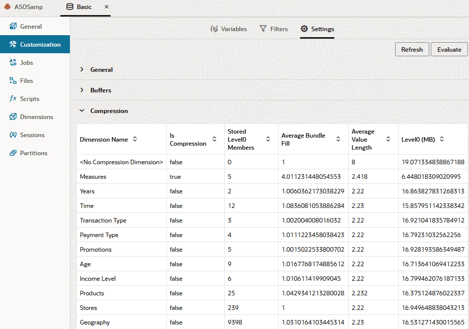

압축 예측 통계 보기
자세한 압축 및 쿼리 통계는 Essbase 웹 인터페이스, MaxL 또는 REST API에서 볼 수 있습니다. 이러한 예측값은 압축 치수로 사용할 최적의 치수를 선택하는 데 도움이 될 수 있습니다. 각 차원에 대해 검색 성능에 영향을 주는 저장된 레벨 0 멤버 수, 압축에 영향을 주는 평균 번들 채우기 및 평균 값 길이, 레벨 0 크기를 볼 수 있습니다.
통계를 보려면 다음 방법 중 하나를 선택합니다.
  • Essbase 웹 인터페이스. 예:
    여러 차원이 가상으로 압축 차원으로 사용되는 경우 ASO 큐브에 대한 예상 압축 정보입니다. 이러한 예측값은 압축 치수로 사용할 최적의 치수를 선택하는 데 도움이 될 수 있습니다. 반환된 통계에는 차원 이름, 압축 여부(true/false), 저장된 레벨0 멤버, 평균 번들 채우기, 평균 값 길이 및 레벨0(MB)이 포함됩니다.
  • query database MaxL 문의 집계 저장 영역 버전입니다. 예:
    query database ASOSamp.Basic list aggregate_storage compression_info;
  • REST API 끝점 ASO 압축 정보 가져오기.
