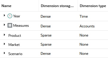

Essbase는 아웃라인의 첫 번째 희소 차원부터 시작하여 희소 멤버 조합을 정의합니다.
Sample Basic 데이터베이스에서 Product는 Outline의 첫번째 희소 차원입니다.
그림 19-7 샘플의 치수.기본 데이터베이스
Sample Basic 데이터베이스에서 표준(비속성) 차원의 축소된 개요입니다.
주:
Sample Basic 아웃라인의 속성 차원(위 그림에 표시되지 않음)은 데이터베이스 통합에 포함되지 않으며 블록 계산 순서에 영향을 주지 않습니다. Essbase 속성 작업을 참조하십시오.

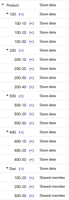

Sample Basic의 제품 차원에는 19개의 멤버(Essbase가 데이터 블록을 생성하지 않는 공유 멤버 제외)가 있습니다. Product는 첫번째 희소 차원이므로 Product 차원의 멤버 계산 순서에 따라 큐브에서 처음 19개 데이터 블록의 번호가 지정됩니다.
그림 19-8 샘플 기본 제품 치수
Sample Basic의 Product 차원으로, 모든 멤버를 표시하도록 확장되었습니다.
다른 희소 차원은 시장입니다. 처음 19개 데이터 블록에는 뉴욕 시장 차원에서 계산할 첫 번째 멤버가 포함됩니다. 아래 테이블은 이러한 19개 데이터 블록 중 처음 5개에 대한 각 제품 멤버와 뉴욕의 희소 멤버 조합을 보여줍니다.
