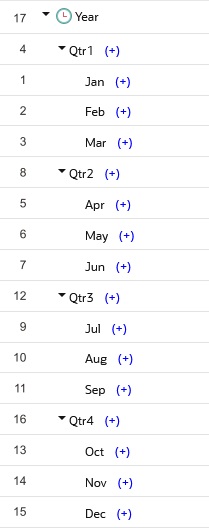

다음 이미지는 Sample Basic 데이터베이스의 Year 차원을 보여줍니다. 멤버의 계산 순서는 각 멤버의 왼쪽에 표시됩니다. 이 예에서는 상위 멤버에 동적 계산 태그가 지정되지 않았다고 가정합니다.
그림 19-3 샘플 기본 연도 치수에 대한 계산 순서
멤버의 계산 순서를 나타내는 숫자가 포함된 확장 연도 차원 개요입니다. 1부터 17까지 주문은 1월, 2월, 3월, 4월, 5월, 6월, 2분기, 7월, 8월, 9월, 3분기, 10월, 11월, 12월, 4분기, 연도입니다.
Jan은 첫번째 분기의 첫번째 멤버입니다. 얀은 공식이 없으므로 평가되지 않습니다. 이는 2월과 3월, 지사의 다른 두 멤버에도 적용됩니다.
Essbase는 1월, 2월 및 3월을 통합하여 Qtr1을 계산합니다. 이 예에서는 + 통합 연산자에 표시된 대로 이러한 월이 추가되어 Qtr1에 대한 값을 제공합니다.
그런 다음 Essbase는 Qtr2 - Qtr4 분기를 동일한 방식으로 계산합니다.
마지막으로 Essbase는 Qtr1에서 Qtr4까지의 값을 통합하여 연도 멤버를 계산합니다. + 통합 연산자에 표시된 대로 이러한 분기가 추가되어 Year에 대한 값을 제공합니다.
