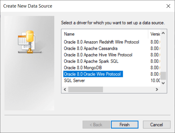

  3. Add(추가)를 누르고 구성할 드라이버를 선택합니다. 예를 들어, Oracle용 ODBC 드라이버를 추가하려면 Oracle 8.0 Oracle Wire Protocol을 선택합니다.
    Windows 64비트 ODBC 데이터 소스 관리자 유틸리티 내의 "새 데이터 소스 생성" 화면입니다. 대화 상자의 텍스트에는 "데이터 소스를 설정할 드라이버 선택"이 표시됩니다. 선택한 드라이버는 "Oracle 8.0 Oracle Wire Protocol"이고 Finish 버튼이 강조 표시됩니다.
  4. 완료를 누릅니다.

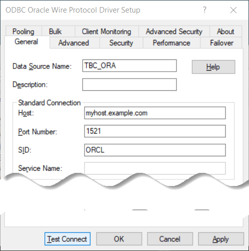

  5. 드라이버 설정 대화상자에서
    1. 데이터 소스 이름(예: TBC_ORA)을 입력합니다.
    2. Oracle Database 호스트 시스템의 이름(예: myhost.example.com)을 입력합니다.
    3. Oracle Database의 포트 번호(예: 1521)를 입력합니다.
    4. 다음 중 하나를 입력합니다.
      • 데이터베이스를 고유하게 식별하는 Oracle SID(시스템 ID)(예: ORCL)
      • 데이터베이스가 리스너에 등록된 경우(예: orcl.esscs.myhost.example.com) Oracle Service 이름
      Windows 64비트 ODBC 데이터 소스 관리자 유틸리티 내의 "ODBC Oracle Wire Protocol Driver Setup" 화면입니다. 화면의 항목은 다음과 같습니다. 데이터 소스 이름: TBC_ORA, 호스트: myhost.example.com, 포트 번호: 1521, SID: ORCL. 다른 모든 필드는 기본값으로 유지되며 "연결 테스트" 단추가 강조 표시됩니다.
    5. 연결 테스트.를 누릅니다.

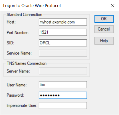

  6. Logon to <source> 대화상자에서 권한이 부여된 Oracle Database 유저의 유저 이름과 암호를 입력하고 OK를 누릅니다.
    Windows 64비트 ODBC 데이터 소스 관리자 유틸리티 내의 "Oracle Wire Protocol에 로그온" 화면입니다. 화면의 항목은 다음과 같습니다. 호스트: myhost.example.com, 포트 번호: 1521, SID: ORCL, 사용자 이름: tbc, 암호: (obscured).

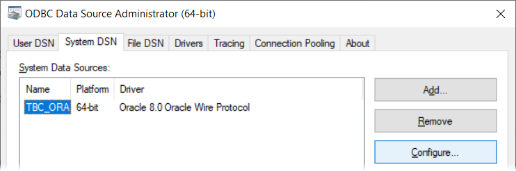

    Windows 64비트 ODBC 데이터 소스 관리자 유틸리티, 시스템 DSN 탭. 이름이 Oracle 8.0 Oracle Wire Protocol인 드라이버와 연관된 TBC_ORA라는 시스템 데이터 소스가 추가되었습니다.
  9. 데이터 소스 구성을 수정해야 하는 경우
    1. 시스템 데이터 소스에서 데이터 소스 이름을 선택합니다.
    2. 구성을 누릅니다.
      Windows 64비트 ODBC 데이터 소스 관리자 유틸리티, 시스템 DSN 탭. Oracle 8.0 Oracle Wire Protocol이라는 드라이버와 연관된 이름이 TBC_ORA인 시스템 데이터 소스입니다. Configure 버튼이 강조 표시됩니다.
    3. 일반 사항 탭을 사용하여 필요에 따라 변경합니다.

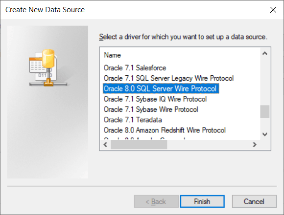

  3. Add(추가)를 누르고 구성할 드라이버를 선택합니다. 예를 들어, Oracle 8.0 SQL Server Wire Protocol을 선택합니다.
    Windows 64비트 ODBC 데이터 소스 관리자 유틸리티 내의 "새 데이터 소스 생성" 화면입니다. 대화 상자의 텍스트에는 "데이터 소스를 설정할 드라이버 선택"이 표시됩니다. 선택한 드라이버는 "Oracle 8.0 SQL Server Wire Protocol"이고 Finish 버튼이 강조 표시됩니다.
