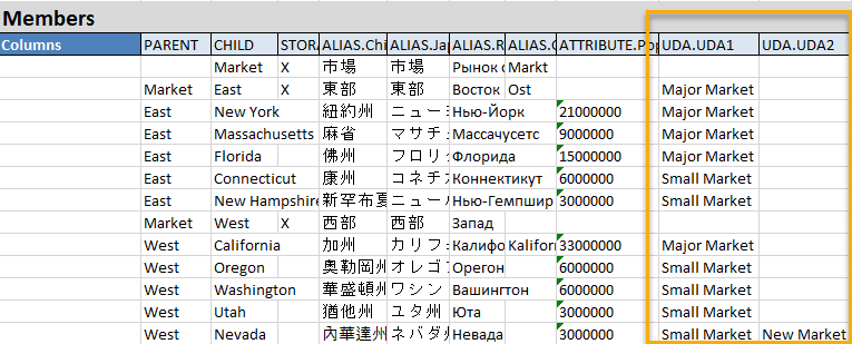

애플리케이션 워크북 또는 Cube Designer를 사용하여 UDA를 추가하거나 편집하는 경우 관련 차원 워크시트에서 하나 이상의 UDA 등록정보를 업데이트합니다.
애플리케이션 워크북의 샘플 기본 시장 차원 워크시트에서 편집 가능한 UDA.UDA1 및 UDA.UDA2 속성은 속성 연계 열을 따릅니다.
