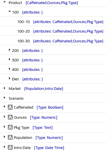

속성 멤버는 속성 차원에 상주합니다. Essbase 웹 인터페이스의 아웃라인 뷰어/편집기에서 볼 때 속성 차원에는 아웃라인의 이름 옆에 문자 A가 있습니다.
아래 이미지는 Product 차원과 세 개의 속성 차원(Caffeinated, Ounces, Pkg Type)이 있는 Sample Basic 개요를 보여줍니다. Product 차원의 오른쪽에 Caffeinated, Ounces, Pkg Type이라는 용어는 이러한 속성 차원이 Product 차원과 연관되어 있음을 보여줍니다.
이 이미지는 이미지 앞과 뒤의 텍스트에 설명된 대로 기본 차원(제품) 및 연관된 속성 차원(Caffeinated, Ounces, Pkg Type)을 강조하는 Sample Basic 개요를 보여줍니다.
속성은 기본 차원이라고 하는 희소한 비속성 차원과 연관됩니다. 위 예제에서 Product 차원은 Caffeinated, Ounces 및 Pkg Type 속성 차원의 기본 차원입니다. 마켓은 속성 차원 모집단 및 소개 일자에 대한 기본 차원입니다.

Sample_Dynamic Basic 큐브에는 5개의 표준 차원(년, 측정 단위, 제품, 시장 및 시나리오)과 5개의 속성 차원(카페인, 온스, 패키지 유형, 채우기 및 소개 날짜)이 있습니다.
표준 차원 Product는 Caffeinated, Ounces, Pkg Type 및 Intro Date의 네 가지 속성 차원과 연관됩니다. 표준 차원 시장이 속성 차원 채우기와 연계되어 있습니다.
시장 차원 멤버 코네티컷은 모집단 속성 차원의 6000000 멤버와 연계되어 있습니다. 즉, 6000000은 코네티컷의 속성입니다.
시장 차원의 Connecticut 멤버 세부정보에는 해당 멤버가 가진 속성 연관이 표시됩니다.
제품 멤버(100-10)는 세 가지 속성을 가지며, 카페인이 있고, 12온스 컨테이너에서 판매되고, 캔으로 판매된다.
제품 차원에 있는 멤버 100-10의 세부정보에는 해당 멤버가 가진 속성 연계가 표시됩니다.
