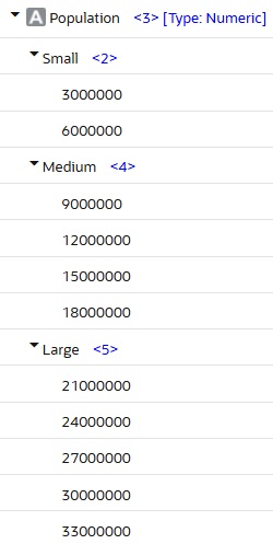

Sample Basic 데이터베이스의 Population 속성 차원에는 범위 멤버가 포함됩니다.
그림 6-1 모집단 속성 차원 및 멤버
이 개요에서 모집단 속성 차원의 멤버는 연계된 시장 차원의 모집단 값 범위를 나타냅니다. 3000000 멤버는 0부터 3,000,000까지의 모집단을 나타내고, 6000000 멤버는 3,000,001부터 6,000,000까지의 모집단을 나타냅니다. 아웃라인에 대한 설정은 각 숫자 멤버가 해당 범위의 맨 위를 나타내도록 설정합니다.
또한 숫자 속성 차원의 멤버가 나타내는 범위의 맨아래가 되도록 이 아웃라인 설정을 정의할 수 있습니다. 예를 들어 숫자 멤버가 범위 하단을 정의하도록 설정된 경우 3000000 멤버는 3,000,000에서 5,999,999 사이의 모집단을 나타내고, 600000 멤버는 6,000,000에서 8,999,999 사이의 모집단을 나타냅니다.
기본 차원을 빌드하면 Essbase가 기본 차원의 멤버를 적절한 속성 범위와 자동으로 연관시킵니다. 예를 들어 숫자 멤버가 범위 상단을 나타내는 경우 Essbase는 자동으로 코네티컷 시장을 모집단 3,269,858과 모집단 속성 차원의 6000000 멤버와 연결합니다.

차원 빌드 규칙에서 숫자 속성 차원의 각 멤버에 대한 범위 크기를 지정합니다. 이 항목에서 사용되는 예제 Population 차원에서 각 속성은 3,000,000의 범위를 나타냅니다. 숫자 범위 속성을 참조하십시오.
