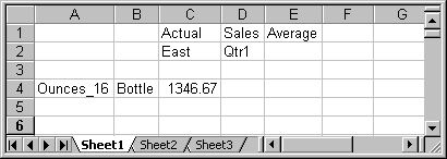

예를 들어, 그림 6-2에 표시된 것처럼 스프레드시트 사용자는 스프레드시트 보고서에 속성 차원의 두 멤버(Ounces_16 및 Bottle)와 속성 계산 멤버(Avg)를 지정합니다. 검색 시 Essbase는 현재 멤버 조합에 대해 해당 속성과 연계된 모든 제품의 평균 판매 값을 동적으로 계산합니다(실제 -> 판매 -> 동부 -> Qtr1).
그림 6-2 속성 계산 멤버 검색
이 이미지는 이미지 앞의 텍스트에 설명된 대로 속성 계산 차원의 질의된 멤버를 보여줍니다.

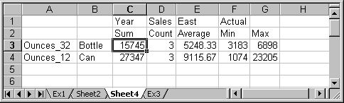

그림 6-3에서는 스프레드시트 보고서에서 계산된 속성 데이터가 표시되는 방식을 보여줍니다. 속성에 대한 다중 속성 계산 멤버를 검색할 수 있습니다. 예를 들어 병과 캔에 대해 합계, 개수, 평균, 최소 및 최대를 계산할 수 있습니다.
그림 6-3 속성 데이터가 포함된 샘플 스프레드시트
이 이미지는 이미지 위의 테이블에 제공된 샘플 속성 데이터를 기반으로 하는 샘플 스프레드시트를 보여줍니다.
