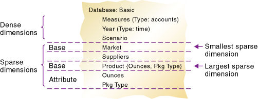

계산 성과 최적화
계산 성능을 최적화하려면 멤버 수가 가장 적은 차원부터 시작하여 아웃라인의 희소 차원을 순서대로 정렬합니다.
아래 설명된 개요는 최적의 계산 성능을 위해 설계되었습니다.
  • 희소 표준 차원인 마켓(Market)은 아웃라인의 희소 차원 중 첫 번째 차원입니다.
  • 희소인 Product인 가장 큰 표준 차원은 첫번째 속성 차원 바로 위에 있습니다. 아웃라인에 속성 차원이 포함되지 않은 경우 Product 차원은 아웃라인 끝에 있습니다.
그림 1-6 최적화된 계산 시간을 위한 개요 설계
이 이미지는 이미지 앞의 텍스트에 설명된 대로 최적의 계산 성능을 위해 설계된 개요를 보여줍니다.
