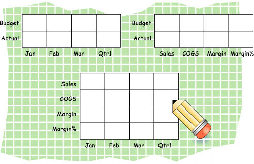

각 차원을 시각화하기 위해 매트릭스를 그리고 몇 개의 1세대 멤버를 포함합니다. 다음 이미지는 세 차원에 대한 단순화된 행렬 집합을 보여줍니다.
그림 1-2 치수 관계 분석
이 이미지는 차원 관계를 분석하는 방법을 보여주는 세 차원에 대한 단순화된 매트릭스 세트를 보여줍니다.
차원의 각 조합에 대해 다음 세 가지 질문을 합니다.
  • 분석 가치가 추가됩니까?
  • 보고용 유틸리티를 추가합니까?
  • 사용되지 않은 조합의 과잉을 피할 수 있습니까?
각 조합에 대해 질문에 대한 답변은 조합이 데이터베이스에 적합한지 여부를 결정하는 데 도움이 됩니다. 이상적으로 각 질문의 대답은 예입니다. 그렇지 않은 경우 데이터를 보다 의미 있는 차원으로 재배열하는 것이 좋습니다. 이 과정을 진행하면서 유저와 정보 요구 사항에 대해 논의합니다.
