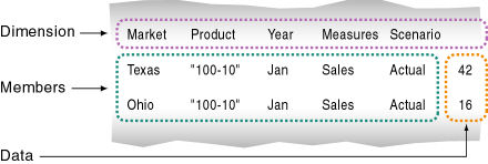

데이터 소스에는 차원 필드, 멤버 필드, 멤버 조합 필드 및 데이터 필드가 포함될 수 있습니다.
그림 11-2 종류의 필드
이 이미지는 이미지 앞의 텍스트에 설명된 필드 유형을 보여줍니다.
  • 차원 필드는 큐브의 차원(예: 시장)을 식별합니다. 차원 필드를 사용하여 Essbase에 소스의 차원 순서를 지정합니다. 위 그림에서 차원 필드는 시장, 제품, 연도, 측정 및 시나리오입니다. [시장] 열의 필드(예: 텍사스)는 [시장] 차원의 멤버이고 [제품] 열의 필드(예: 100-10)는 [제품] 차원의 멤버입니다. 소스에 차원 필드가 없으면 로드 규칙을 사용하여 차원 필드를 식별할 수 있습니다.
  • 멤버 필드는 지정된 차원의 멤버 또는 멤버 조합을 식별합니다. 멤버 필드를 사용하여 Essbase에 새 데이터 값을 매핑할 멤버 또는 아웃라인에 추가할 멤버를 지정합니다. 위 그림에서 Texas, 100-10, Jan, Sales 및 Actual은 멤버 필드입니다.
  • 데이터 필드에는 큐브 멤버의 교차로 로드되는 숫자 데이터 값이 포함됩니다. 각 데이터 값은 차원 멤버에 매핑되어야 합니다. 예를 들어, 위의 그림에서 42는 Texas, 100-10, Jan, Sales 및 Actual의 교차점에 해당하는 데이터 값입니다.
