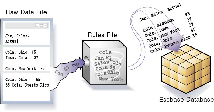

로드 규칙은 데이터 로드 또는 차원 빌드 중 데이터 소스를 처리하기 위해 Essbase가 수행해야 하는 작업을 정의하는 데 도움이 됩니다. 규칙을 사용하여 데이터 값을 큐브에 매핑하거나 차원 및 멤버를 아웃라인에 매핑합니다.
그림 11-3 로드 규칙을 통해 데이터 로드
이 이미지는 규칙 파일을 사용한 데이터 로드 프로세스를 보여줍니다. 원시 데이터 파일은 규칙 파일에 의해 읽혀지고, 규칙 파일은 원시 데이터에 대한 작업을 수행하며, 처리된 데이터는 Essbase 큐브에 저장됩니다.
로드 규칙은 사용할 빌드 방식, 데이터 값이나 요소를 정렬할지, 아니면 임의 순서대로 표시할 것인지 여부, 데이터 값이나 요소를 로드하기 전에 변환하는 방법 등을 정의합니다.
Essbase는 소스의 데이터 값 또는 멤버를 읽고, 규칙에 따라 변경하고, 변경된 데이터 값을 큐브 및 변경된 멤버에 아웃라인으로 로드합니다. Essbase는 소스 데이터를 변경하지 않습니다. 동일한 규칙 집합이 필요한 모든 데이터 소스에 규칙 파일을 재사용할 수 있습니다.
