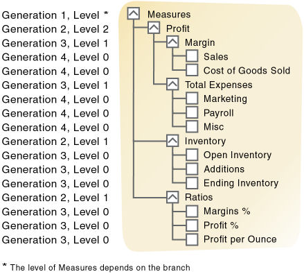

그림 2-1 멤버 생성 및 레벨 번호
이 이미지는 이미지 뒤에 나오는 텍스트에 설명된 대로 아웃라인에서 멤버의 롤 및 관계를 보여줍니다. 각 멤버의 생성 및 레벨 번호에 레이블이 지정됩니다. 측정 수준은 분기에 따라 다릅니다.
부모, 자녀 및 형제
개요는 다음과 같은 상위, 하위 및 형제 관계를 보여줍니다.
  • 상위 멤버는 그 아래에 분기가 있는 멤버입니다. 예를 들어 마진은 매출 원가 및 매출 원가의 상위 멤버입니다.
  • 1차 하위 구성요소는 상위 멤버가 있는 멤버입니다. 예를 들어 매출 및 매출원가는 상위 마진의 하위 항목입니다.
  • 동위 멤버는 동일한 세대에 있는 동일한 직속 상위의 하위 멤버입니다. 예를 들어 매출원가와 매출원가는 형제(둘 다 상위 마진을 가짐)이지만 마케팅(동일한 지점 레벨)의 상위가 총 비용이기 때문에 형제가 아닙니다.
후손 및 조상
개요는 다음과 같은 종속 관계와 상위 관계를 보여줍니다.
  • 하위 멤버는 상위 아래의 분기에 있는 멤버입니다. 예를 들어 수익, 재고 및 비율은 측정의 하위 항목입니다. 수익, 재고 및 비율의 하위 항목도 측정의 하위 항목입니다.
  • 상위 멤버는 멤버 위의 분기에 있는 멤버입니다. 예를 들어, Margin, Profit 및 Measures는 Sales의 조상입니다.
루트 및 리프
개요는 다음과 같은 루트 및 최하위 멤버 관계를 보여줍니다.
  • 루트는 분기의 최상위 멤버입니다. 측정항목은 수익, 재고, 비율의 루트입니다.
  • 리프 멤버는 1차 하위 구성요소가 없으며 레벨 0 멤버라고도 합니다. 예를 들어 재고 개설, 추가 및 재고 종료는 레벨 0 멤버입니다.

세대는 차원 내의 통합 레벨을 나타냅니다. 트리의 루트 분기는 1세대입니다. 세대 번호는 루트에서 시작하여 최하위 멤버로 갈수록 커집니다. 개요에서 측정항목은 1세대, Profit는 2세대, Margin은 3세대입니다. 각 레벨의 모든 동위 멤버는 동일한 생성에 속합니다. 예를 들어, Inventory 및 Ratios는 모두 2세대입니다.

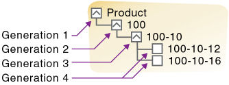

다음 그림에서는 Product 차원의 일부가 해당 세대의 번호가 지정된 상태로 표시됩니다. 제품은 세대 1, 100은 세대 2, 100-10은 세대 3, 100-10-12 및 100-10-16은 세대 4입니다.

레벨은 차원 내의 분기도 참조하며 레벨은 세대에 사용되는 숫자 순서를 반대로 합니다. 최하위 멤버에서 루트로 올라가는 레벨 수입니다. 루트 레벨 번호는 분기의 깊이에 따라 달라집니다. 이 섹션의 시작 부분에 있는 개요 그림에서 판매 및 매출원가는 레벨 0입니다. 다른 모든 리프 멤버도 레벨 0입니다. Margin은 레벨 1이고 Profit는 레벨 2입니다. 측정항목의 레벨 수는 분기에 따라 다릅니다. 비율 분기의 경우 측정은 레벨 2입니다. 총 비용 분기의 경우 측정은 레벨 3입니다.

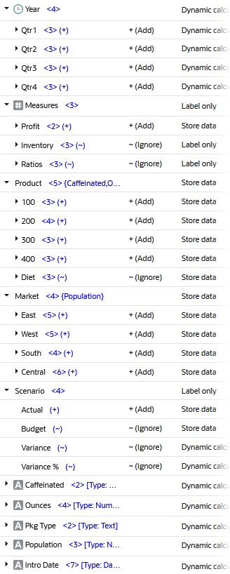

예를 들어, 그림 2-4의 Sample.Basic 데이터베이스 개요에는 연도, 제품, 시장, 측정 및 시나리오 차원이 포함됩니다. 제품은 제품 단위를 나타내고, Market은 제품이 판매되는 지리적 영역을 나타내며, Measures는 고객사 데이터를 나타냅니다. 모든 제품이 모든 시장에서 판매되는 것은 아니기 때문에 시장과 제품은 희소한 차원으로 선택됩니다.
다차원 데이터베이스에는 밀집 차원도 포함됩니다. 밀집 치수는 치수의 모든 조합에서 하나 이상의 셀이 점유될 확률이 높습니다. 예를 들어, Sample.Basic 데이터베이스에서는 모든 시장의 거의 모든 제품에 대한 계정 데이터가 존재하므로 측정항목이 밀집 차원으로 선택됩니다. 연도 및 시나리오도 밀집 차원으로 선택됩니다. 연도는 월 단위 시간을 나타내고 시나리오는 계정 값이 예산 또는 실제 값인지 여부를 나타냅니다.
카페인, 소개 날짜, 온스, 패키지 유형 및 모집단은 속성 차원입니다. Essbase 속성 작업을 참조하십시오.

The Beverage Company(TBC)의 데이터를 나타내는 Sample.Basic 데이터베이스를 살펴보십시오.
TBC는 모든 시장에서 모든 제품을 판매하지 않기 때문에 데이터 세트는 합리적으로 희소합니다. 제품 및 시장 차원의 여러 멤버 조합에 대한 데이터 값이 없습니다. 예를 들어, Caffeine Free Cola가 플로리다에서 판매되지 않은 경우 Caffeine Free Cola (100-30) -> Florida 조합에 대한 데이터 값이 없으므로 Product and Market은 희소 차원입니다. 따라서 이러한 차원의 특정 멤버 조합에 대한 데이터 값이 없는 경우 해당 조합에 대한 데이터 블록이 생성되지 않습니다.
그러나 연도, 측정 및 시나리오 차원의 멤버 조합을 고려합니다. 이러한 차원의 일부 멤버 조합에 대한 데이터 값은 거의 항상 존재합니다. 예를 들어 일부 제품이 1월에 판매되므로 멤버 조합 판매 -> 1월 -> 실제에 대한 데이터 값이 있습니다. 따라서 연도 및 마찬가지로 측정 단위와 시나리오는 밀집 차원입니다.
Sample.Basic 데이터베이스에서 표준 차원의 희소 밀집 구성을 요약할 수 있습니다.
  • 희소 표준 차원은 제품 및 시장입니다.
  • 밀집 표준 차원은 연도, 측정 단위 및 시나리오입니다.
