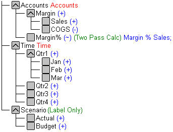

그림 2-13에 표시된 단순화된 데이터베이스를 고려해 보십시오. 이 데이터베이스에는 계정, 시간 및 시나리오의 세 가지 차원이 있습니다.
  • 계정 차원에는 Sales, COGS, Margin 및 Margin %의 네 멤버가 있습니다.
  • 시간 차원에는 4개의 분기 멤버가 있고 Qtr1에는 3개의 월 멤버가 있습니다.
  • 시나리오 차원에는 예산 값에 대한 예산과 실제 값에 대한 실제라는 두 개의 하위 멤버가 있습니다.
그림 2-13 다차원 데이터베이스 개요
이 이미지는 이미지 앞의 텍스트에 설명된 대로 세 개의 차원이 있는 아웃라인을 보여줍니다.
