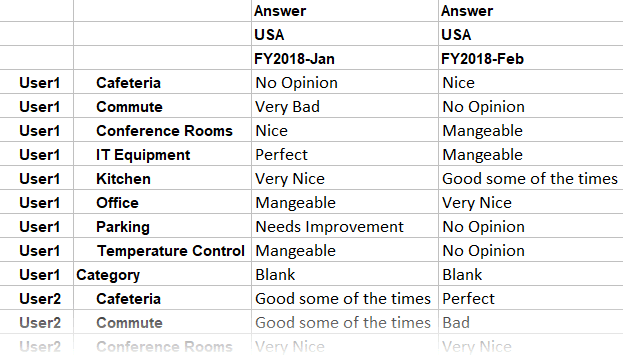

예를 들어, 다음 Smart View 그리드는 모든 파일 > 갤러리 > 애플리케이션 > 설비 등급 아래의 파일 카탈로그에서 다운로드할 수 있는 설비 등급 큐브에서 가져옵니다. 답변 멤버는 측정항목 차원 내의 텍스트 측정항목입니다.
사용자가 비즈니스 단위 시설의 상품에 요율을 부과하는 Answers 텍스트 측정을 보여주는 Smart View 그리드(예: User1/Cafeteria/No 의견)입니다. User1/Commute/Very가 잘못되었습니다. User1/Conference Rooms/Nice 근처 오락거리
