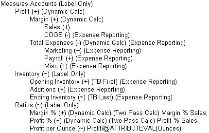

동적 계산
데이터베이스 계산을 설계할 때 멤버를 동적 계산 멤버로 정의할 수 있습니다. 멤버를 동적 계산으로 태그 지정하면 Essbase는 정규 데이터베이스 계산 중에 멤버 조합을 미리 계산하는 대신 데이터를 검색할 때 해당 멤버의 조합을 계산합니다.
동적 계산은 정규 데이터베이스 계산 시간을 단축하지만 동적으로 계산된 데이터 값에 대한 검색 시간을 늘릴 수 있습니다.
다음 개요에서 TBC 측정 단위 차원에는 동적 계산 - 수익, 마진, 총 비용, 마진 % 및 수익 % 태그가 지정된 여러 멤버가 포함됩니다.
그림 1-9 TBC 측정 단위 차원, 동적 계산 태그
이 이미지는 이미지 앞의 텍스트에 설명된 대로 동적 계산 태그가 지정된 TBC 측정 단위 차원의 멤버를 보여줍니다.
전체 데이터베이스 계산이 수행되면 동적 계산 멤버 및 해당 공식이 계산되지 않습니다. 이러한 멤버는 사용자가 쿼리할 때 계산됩니다(예: Smart View). Essbase는 질의된 값을 저장하지 않으며 모든 후속 질의에 대한 값을 재계산합니다.
