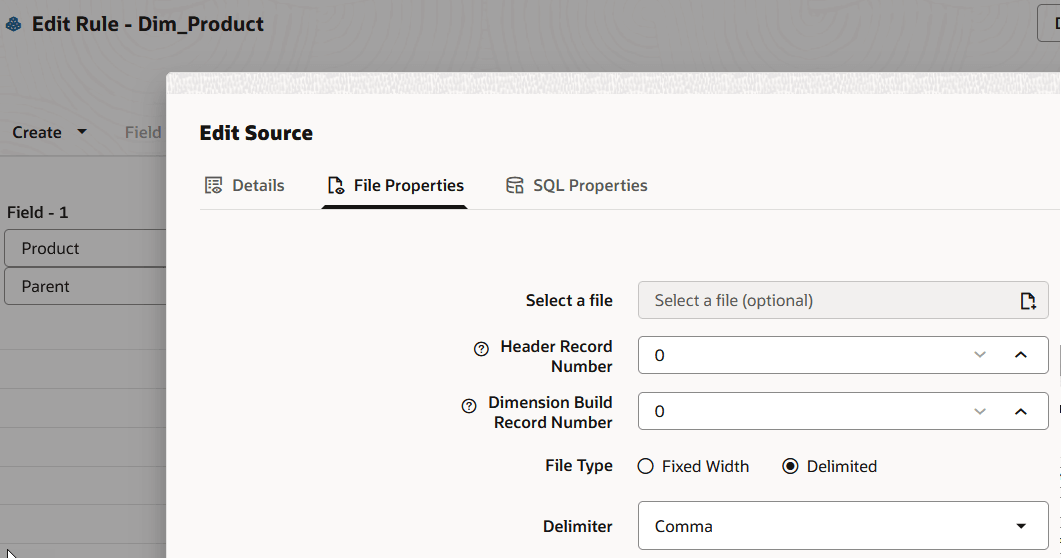

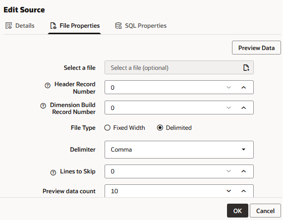

    • dataSource 섹션에는 규칙 정의의 Source Properties 영역에서 찾을 수 있는 모든 설정이 포함되어 있습니다.
      예를 들어, JSON 파일에는 일반 등록 정보와 규칙에 정의된 파일 또는 SQL 등록 정보가 포함됩니다.
      파일 속성이 선택된 규칙 인터페이스의 세부정보, 파일 속성 및 SQL 속성 탭입니다. 헤더 레코드 번호 0, 차원 빌드 레코드 번호 0, 파일 유형 구분, 구분자 쉼표, 생략할 라인 0, 미리보기 데이터 수 10.
