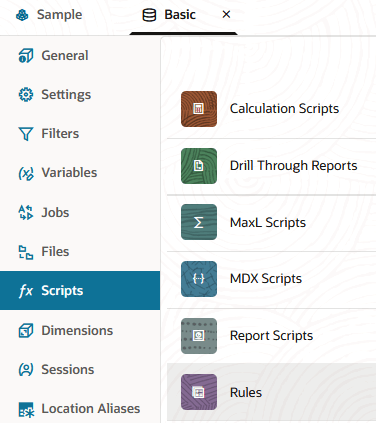

  3. 스크립트 탭을 선택한 다음 규칙을 누릅니다.
    [스크립트] 탭이 선택되고 Essbase 웹 인터페이스에서 규칙 타일이 강조 표시됩니다.

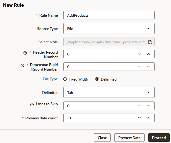

  5. 새 규칙 대화상자에서
    단계에 설명된 옵션과 함께 새 규칙 대화상자가 완료되었습니다.
    1. 규칙 이름을 입력하십시오.
    2. 소스 유형에서 파일을 선택합니다. 이 예제 워크플로우는 플랫 데이터 파일 사용 가정을 기반으로 합니다. 업로드한 데이터 파일을 선택합니다. 예를 들어, 카탈로그를 누르고 add_product.txt로 이동합니다.
      주:
      파일 외에 소스 유형으로 사용할 수 있는 추가 옵션이 있습니다. 차원 빌드 소스 데이터가 플랫 파일이 아닌 외부 소스인 경우 사용합니다.
      차원 빌드 규칙에 대해 선택할 수 있는 소스 유형에는 파일, ODBC(DSN-less), OCI(Oracle Call Interface), 데이터 소스 및 DSN(SQL 데이터 소스)이 있습니다.
      외부 데이터 소스를 사용하여 차원을 빌드하는 경우 데이터 소스에 대한 접속 유형에 따라 특정 필요 조건을 완료해야 합니다.
      • 애플리케이션 관리자 또는 서비스 관리자가 Essbase에 설정한 연결 및 데이터 소스를 사용하여 연결이 사전 정의된 경우 차원 빌드 규칙에 대한 소스 유형으로 데이터 소스를 선택합니다. 접속이 준비되었는지 확인하려면 접속 및 데이터 소스를 사용하여 외부 데이터 액세스를 참조하여 필요 조건 단계를 이해합니다.
      • 연결이 Essbase 서버에 구성된 ODBC 드라이버에 의존하는 경우 차원 빌드 규칙에 대한 소스 유형으로 ODBC(DSN-less) 또는 SQL 데이터 소스(DSN)를 선택합니다. 연결이 준비되었는지 확인하려면 ODBC 연결을 사용하여 데이터 액세스를 참조하여 전제 조건 단계를 이해합니다.
      • 접속이 OCI 구문을 포함하는 접속 문자열에 종속되는 경우 차원 빌드 규칙에 대한 소스 유형으로 OCI(Oracle Call Interface)를 선택합니다. 연결이 준비되었는지 확인하려면 Access Oracle Database Using Oracle Call Interface를 참조하여 전제 조건 단계를 이해합니다.
    3. [레코드 번호] 필드는 비워 둡니다.
    4. 샘플 데이터 파일은 탭으로 구분되므로 구분자 값을 탭으로 변경합니다.
    5. 계속을 누릅니다.

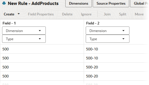

    6. 정의되지 않은 필드가 포함된 차원 빌드 규칙이 열리고 텍스트 파일의 미리보기 데이터가 필드 아래의 그리드를 채웁니다.
      정의되지 않은 차원 및 유형의 필드가 있는 새 차원 빌드 규칙과 텍스트 파일에서 데이터를 미리 봅니다.
      소스 데이터의 각 행은 레코드이며 규칙 미리보기 데이터에 표시되는 행에 해당합니다. 각 레코드를 시작하는 상위-하위 순서에서 알 수 있듯이 데이터는 하향식입니다. 예를 들어, 500은 일반 제품 카테고리이고 500-10은 제품 유형에 대해 더 구체적으로 지정됩니다.
