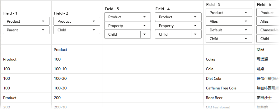

![Dim_Product 규칙이 열려 있는 규칙 편집 대화상자 필드 1에는 [제품], [상위] 레이블이 지정됩니다. 필드 2에는 [제품], [하위] 레이블이 지정됩니다. 필드 3 및 4에는 [제품], [속성], [하위] 레이블이 지정됩니다. 미리보기 데이터를 사용할 수 없으므로 필드 정의 아래에 빈 행이 있습니다. Dim_Product 규칙이 열려 있는 규칙 편집 대화상자 필드 1에는 [제품], [상위] 레이블이 지정됩니다. 필드 2에는 [제품], [하위] 레이블이 지정됩니다. 필드 3 및 4에는 [제품], [속성], [하위] 레이블이 지정됩니다. 미리보기 데이터를 사용할 수 없으므로 필드 정의 아래에 빈 행이 있습니다.](img/editrule-dimproduct-nopreview.png)
필드는 소스 데이터 파일의 예상 형식을 식별하는 메타데이터로 정의됩니다. 큐브를 임포트할 때 이 규칙이 애플리케이션 워크북에 의해 자동으로 생성되었으므로 해당 정의가 이미 있습니다.
모든 필드는 Product 차원과 연관됩니다. 이 규칙은 상위-하위 build 메소드를 사용합니다. 필드 1은 상위 멤버를 예상하도록 설계되었습니다. 필드 2에는 필드 1의 하위 항목이 필요합니다. 필드 3 및 4는 필드 2에서 하위 멤버의 멤버 등록정보를 식별하기 위해 예약되어 있습니다. 필드 5-9는 하위와 연계된 별칭에 대한 것입니다.
이 규칙을 데이터 파일과 연관시킬 때까지 미리보기 데이터가 표시되지 않습니다. 따라서 필드 정의 아래에 빈 행(레코드)이 있습니다.

[파일 속성] 탭에서 데이터 수 미리보기를 증분하여 미리보기에 표시할 레코드 수를 늘릴 수 있습니다. 최대 미리 보기 크기는 500개 레코드입니다.Dim_Product 규칙은 필드에 매핑된 미리보기 데이터로 채워집니다.
미리보기의 빈 셀은 소스 데이터의 널 값(
"")에 해당합니다.
