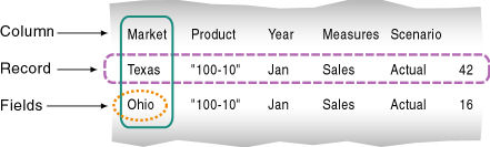

차원을 빌드할 때 데이터 소스의 각 레코드(행)는 차원의 한 멤버를 정의합니다. 각 레코드는 다른 레코드와 동일한 차원 순서("차원")를 따라야 합니다.
이 이미지는 이미지 앞의 텍스트에 설명된 대로 데이터 소스의 레코드 및 필드 개념을 보여줍니다.
