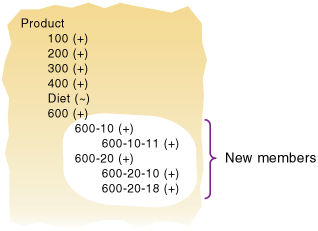

Product 차원의 큐브가 있고 다음과 같은 상향식 탭 구분 데이터 파일을 사용하여 Product 차원에 더 많은 제품 멤버를 작성한다고 가정합니다.
600-10-11	600-10	600
600-20-10	600-20	600
600-20-18	600-20	600
데이터 소스의 첫번째 열에 새 최하위 레벨 멤버(600-10-11, 600-20-10 및 600-20-18)가 포함되어 있다는 점에서 데이터 소스는 "상향식"입니다. 두 번째 열에는 새 멤버의 상위 멤버(600-10 및 600-20)가 포함되고 세 번째 열에는 상위 멤버(600)의 상위가 포함됩니다.
차원 빌드 로드 규칙은 레벨 참조 빌드 방법을 사용하여 Product 차원에 멤버를 추가합니다. 규칙은 데이터 소스의 각 필드에 대한 레벨 번호 및 필드 유형을 지정합니다. 또한 소스 데이터에 널이 포함되어 있지 않은 경우 규칙의 차원 속성에서 레벨 빌드 메소드를 선택해야 합니다. 이 사용 사례의 경우 아래의 빈 필드 처리 참조.
레벨 빌드에 대한 차원 빌드 규칙
Essbase는 데이터 및 규칙 소스에서 다음 계층을 작성합니다.
그림 14-4 레벨
이 이미지는 레벨 빌드 중 생성된 새 멤버를 보여줍니다.

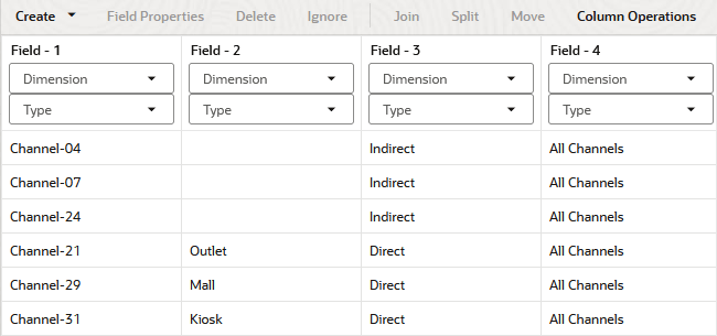

    5. 정의되지 않은 필드가 있는 차원 빌드 규칙이 열리고 텍스트 파일의 미리보기 데이터가 필드 아래의 그리드를 채웁니다.
      새 규칙 "levchannel"에 대한 차원 빌드 규칙 편집기입니다. 정의되지 않은 필드 1 - 4는 채우기를 기다리는 메타데이터 열입니다. 각 필드 아래에는 소스 데이터 파일에서 가져온 데이터 값이 있습니다.

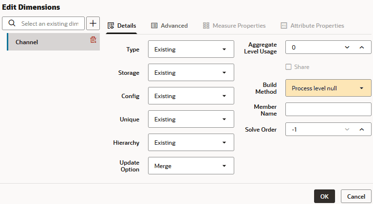

  8. 이제 빌드 방법을 정의하고 다른 차원 빌드 작업 지침을 확인해야 합니다. 차원 등록정보를 편집하려면 채널 링크를 누릅니다.
  9. 빌드 방법을 프로세스 레벨 null로 변경합니다.
    프로세스 레벨이 Null로 선택된 차원 빌드 규칙 편집기의 차원 편집 창입니다.
    [확인]을 누릅니다.

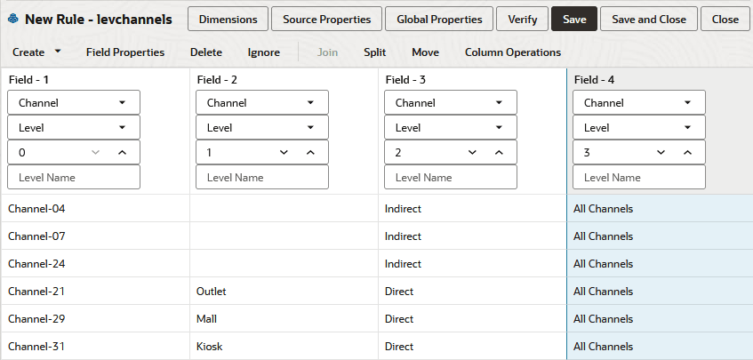

  10. 필드 1에서 차원 선택기를 누르고 채널을 선택합니다.
    차원 빌드 규칙 편집기의 필드 1로, 데이터로 채워지고 채널 차원이 선택되었습니다.
  11. 필드 1의 유형 선택기를 레벨로 변경합니다.
  12. 채널 ID가 레벨 0에 있으므로 레벨을 0으로 증분합니다.
  13. 필드 2 - 4에서 이제 채널이 차원으로 선택되어야 합니다. 유형 선택기를 레벨로 변경하고 필드 2의 경우 레벨 번호를 1로, 필드 3의 경우 2로, 필드 4의 경우 3으로 표시합니다.
    프로세스 레벨 nulls 빌드 메소드를 사용하여 래깅된 계층으로 채널 차원을 생성하는 차원 빌드 규칙입니다. 필드 1은 채널, 레벨, 0으로 정의되며 채널 ID를 포함합니다. 필드 2는 채널, 레벨 1로 정의되며 Null 필드 3개와 위치 필드 3개(출구, 몰 및 키오스크)를 포함합니다. 필드 3은 레코드 3개에 대해 채널, 레벨, 2, 간접으로 정의되고 레코드 3개에 대해 직접으로 정의됩니다. 필드 4는 채널, 레벨, 3으로 정의되며 모든 채널을 포함합니다.
