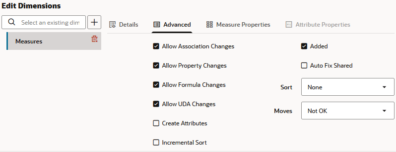

고급 차원 속성
다음 차원 빌드 등록정보는 멤버 추가, 정렬 및 이동 방법과 차원 빌드가 멤버 등록정보, 사용자 정의 속성, 아웃라인 공식 및 속성 멤버 또는 해당 연계를 업데이트할 수 있는지 여부를 제어합니다.
차원 속성, 고급 탭
속성 설명
연관 변경 허용 소스 데이터에 지정된 연관에 대한 멤버 속성 연관을 변경합니다. 예를 들어, 소스 데이터가 100-10 멤버를 8 온스 속성과 연관시키고 아웃라인이 100-10 멤버를 12 온스 속성과 연관시키는 경우 Essbase는 100-10 멤버를 8 온스 속성과 연관시킵니다.
등록정보 변경 허용 소스 데이터에 지정된 등록 정보로 멤버 등록 정보를 변경하고 [UDA 변경 허용] 옵션을 사용할 수 있게 합니다.
공식 변경 허용 멤버 공식을 소스 데이터에 지정된 공식으로 변경합니다.
UDA 변경 허용 소스 데이터에 지정된 값으로 UDA 값을 변경합니다. 이 옵션을 선택하지 않으면 소스 데이터 UDA가 기존 UDA에 추가됩니다.
속성 생성 선택하지 않은 경우 Essbase에서 속성 멤버를 생성하지 못하게 합니다.
증분 정렬 Essbase가 소스 데이터에서 모든 멤버를 처리하고 추가한 후 멤버를 정렬할지 여부입니다.
추가 아웃라인에 없는 새 차원인 경우 선택합니다. 선택하지 않은 상태로 두면 새 차원에 대한 차원 빌드가 실패합니다. 선택된 경우 차원 빌드 중 새 차원이 생성됩니다.
정렬 하위 계층의 정렬 여부 및 방법: 없음(정렬 안함), 오름차순 또는 내림차순
이동 멤버 및 하위 항목을 새 상위 항목으로 이동할 수 있는지 여부입니다. 기본 멤버를 인식하고 소스 데이터와 일치시킵니다. 중복 멤버 아웃라인에 사용할 수 없습니다. 치수 재설정 업데이트 옵션을 사용하는 경우 확인 안 함으로 둡니다.
