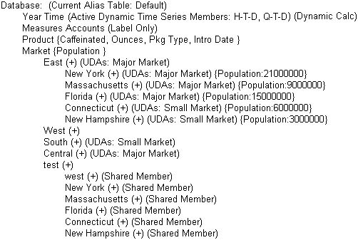

단일 차원의 공유 멤버 예
Sample.Basic 아웃라인에서 East 차원의 프로토타입 멤버를 기반으로 모든 공유 멤버가 포함된 테스트 차원을 생성하는 경우 아웃라인은 그림 5-1에 표시된 것과 유사합니다.
그림 5-1 단일 차원의 공유 멤버
이 이미지는 테스트 멤버가 East 멤버의 공유 멤버로 구성되는 아웃라인을 보여줍니다. 테스트 및 동부 멤버는 뉴욕, 매사추세츠, 플로리다, 코네티컷 및 뉴햄프셔와 같은 형제 자매를 포함합니다.
공유 멤버를 축소하면 프로토타입 멤버가 아닌 공유 상위 멤버가 반환됩니다. 예를 들어, 플로리다에서 축소하는 경우 Essbase는 공유 상위 test를 반환합니다.
East의 하위 항목만 검색하는 경우 Essbase는 기본적으로 프로토타입 멤버를 검색하므로 모든 결과는 프로토타입 멤버에서 가져옵니다.
그러나 스프레드시트에서 위의 테스트 하위 항목으로 데이터를 검색하는 경우 Essbase는 공유 멤버를 검색합니다.

test를 마지막 두 하위 항목 위로 이동하는 경우 Essbase는 처음 세 하위 항목을 공유 멤버로 검색하지만 마지막 두 하위 항목은 프로토타입 멤버로 검색합니다. 마찬가지로, 위의 목록 중간에 공유 멤버의 동위 멤버가 아닌 멤버를 삽입하는 경우(예: 플로리다와 코네티컷 사이에 삽입된 캘리포니아) Essbase는 동위 멤버와 상위 멤버 사이에만 공유 멤버를 검색합니다(이 경우 캘리포니아와 테스트 사이).

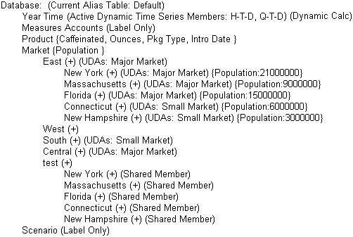

교차 생성 공유 멤버가 있는 검색 예
그림 5-2에 표시된 것처럼 Sample.Basic 아웃라인을 수정하여 프로토타입 멤버에 대응하는 형제가 자신의 상위 멤버인 공유 멤버를 생성할 수 있습니다.
그림 5-2 교차 세대 공유 멤버를 사용한 검색
이 이미지는 테스트 멤버가 동위 멤버(뉴욕, 매사추세츠, 플로리다, 코네티컷 및 뉴햄프셔)의 공유 멤버인 동위 멤버와 동위 멤버(서부)가 자신의 상위 멤버(테스트)의 동위 멤버인 서부 멤버로 구성된 개요를 보여줍니다.
이 순서로 공유 멤버가 있는 스프레드시트를 생성하는 경우 Essbase는 공유 멤버 서쪽이 아닌 프로토타입 멤버 서쪽을 검색하는 경우를 제외하고 모든 공유 멤버를 검색합니다.
West
New York
Massachusetts
Connecticut
New Hampshire
test
Essbase는 test가 west의 상위이고 프로토타입 멤버의 형제인 West이기 때문에 이 순서로 멤버를 검색합니다.
