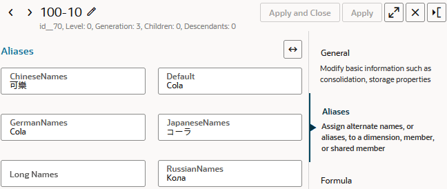

Sample Basic의 제품 멤버 100-10을 고려합니다. Sample Basic에는 6개의 별칭 테이블이 있으므로 이 멤버는 별칭 중 하나를 사용하여 표시할 수 있습니다.
Essbase 웹 인터페이스의 멤버 관리자에는 Cola의 기본 별칭, 다른 언어의 별칭 및 Cola 브랜드의 대체 이름이 있는 별칭을 포함하여 이름이 100-10인 멤버에 대해 정의된 모든 별칭이 표시됩니다.

  2. 멤버 이름을 마우스 오른쪽 단추로 누르고 검사를 누릅니다.
  3. 별칭 탭을 누릅니다.
  4. 별칭 테이블 중 하나에 현재 멤버의 별칭 이름을 입력합니다. 정의하지 않은 경우 기본값이라는 별칭 테이블에 별칭을 입력할 수 있습니다.
    아웃라인 편집기에서 멤버 검사기의 별칭 탭입니다. 기본값이라는 텍스트 필드에 별칭 이름으로 "루트 맥주"가 입력되어 있습니다.
  5. 적용 후 닫기를 누릅니다.

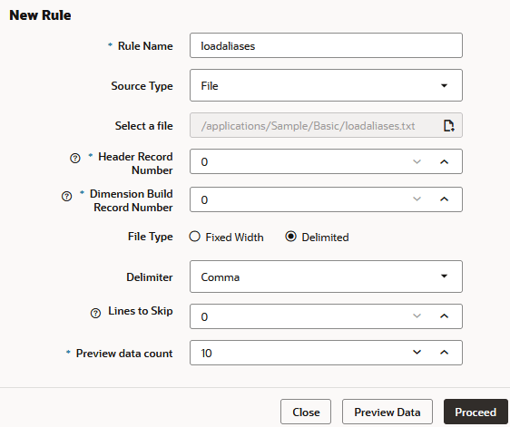

  3. 데이터 파일(예에서는 loadaliases.txt)과 연관된 새 차원 빌드 규칙(정규)을 생성합니다.
    새 규칙 대화상자 규칙 이름: loadaliases, 소스 유형: 파일, 파일: /applications/Sample/Basic/loadaliases.txt, 헤더 레코드 번호: 0, 차원 빌드 레코드 번호: 0, 파일 유형: 구분, 구분자: 쉼표, 건너뛸 라인: 0, 데이터 개수 미리보기: 10

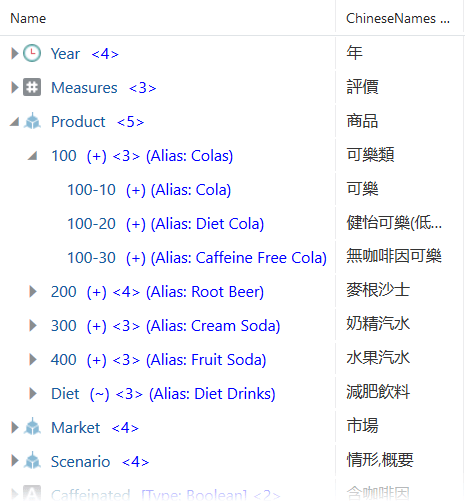

  16. 작업이 완료되면 Outline을 검사하여 Alias가 로드되었는지 확인합니다. 다음 아웃라인 뷰에서 관리자는 Long Names 별칭을 표시하도록 설정했습니다. 표시를 변경하는 방법에 대한 자세한 내용은 별칭 및 별칭 테이블 작업의 아웃라인에서 별칭 보기를 참조하십시오.
    Sample Basic 제품 차원 계층의 개요 뷰어입니다. 별칭 테이블 "Long Names"의 별칭을 포함하는 제품 계층 옆에 비기본 열이 추가됩니다.

  2. 아웃라인 계층에서 현재 활성 별칭 테이블의 별칭을 사용하여 멤버 이름 옆에 별칭을 표시하려면 활성 별칭 이름을 선택합니다.
    아웃라인 뷰어에 다른 별칭 집합도 표시하려면 속성 이름에서 대체 별칭 테이블을 선택합니다.
    예를 들어, 다음 표시 선택 항목을 사용하여 아웃라인 뷰어에 현재 별칭 이름과 중국어 이름이 표시되도록 합니다.
    "활성 별칭 이름" 및 "ChineseNames"가 선택된 대화 상자 이름 "표시할 멤버 속성 선택"
  3. 적용 및 닫기를 눌러 설정을 저장합니다.
    활성 별칭 이름이 멤버 이름 옆에 표시되는 아웃라인 뷰어 및 별칭 테이블 "ChineseNames"의 별칭을 표시하는 추가 열
