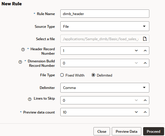

헤더 레코드는 차원 빌드 규칙에 유용하지 않습니다. 헤더 레코드를 건너뛰는 차원 빌드 규칙을 설계하려면
  1. 위의 텍스트 파일과 같은 텍스트 파일을 Sample Basic 큐브 디렉토리에 업로드합니다.
  2. 홈 페이지에서 애플리케이션 이름(샘플)을 누른 다음 데이터베이스 이름(기본)을 누릅니다.
  3. 스크립트, 규칙 순으로 누릅니다.
  4. 생성을 누르고 차원 빌드(정규)를 선택합니다.
  5. 규칙의 이름을 선택합니다.
  6. 소스 유형에서 [파일]을 선택하고 파일에 대해 소스 데이터 파일로 이동합니다.
  7. 헤더 레코드 번호를 1로 증분합니다.
    단계에 지정된 사양이 있는 새 규칙 대화상자

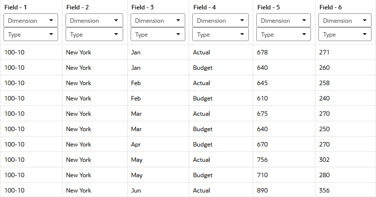

  8. 데이터를 미리 보고 진행을 누릅니다.
    헤더 레코드는 미리 보기에서 생략됩니다.
    머리글을 건너뛰고 아직 정의된 차원 또는 유형이 없는 차원 빌드 규칙 미리보기

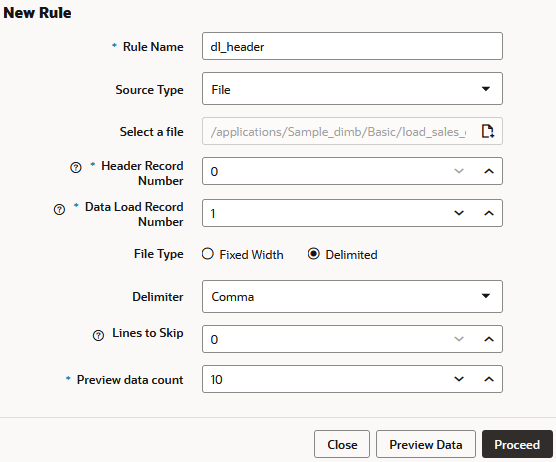

데이터 로드 규칙에서 헤더 레코드를 사용하거나 건너뛸 수 있습니다. 헤더 레코드를 통합하는 데이터 로드 규칙을 설계하려면
  1. 이전 절차의 단계 1-3을 완료합니다.
  2. 생성을 누르고 데이터 로드를 선택합니다.
  3. 규칙의 이름을 선택합니다.
  4. 소스 유형에서 [파일]을 선택하고 파일에 대해 소스 데이터 파일로 이동합니다.
  5. 데이터 로드 레코드 번호를 1로 증분합니다.

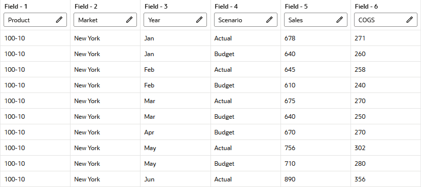

  6. 데이터를 미리 보고 진행을 누릅니다.
    헤더 정보는 미리보기의 필드 속성에 통합됩니다.
    소스 파일의 헤더 레코드(0)에서 필드 이름을 제공하고 레코드 1부터 데이터 로드를 제공하는 데이터 로드 규칙 미리보기입니다.
