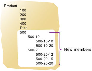

Essbase는 데이터 및 규칙 소스에서 다음 계층을 작성합니다.
그림 14-2 세대 참조
이 이미지는 생성 빌드 중 생성된 새 멤버를 보여줍니다.

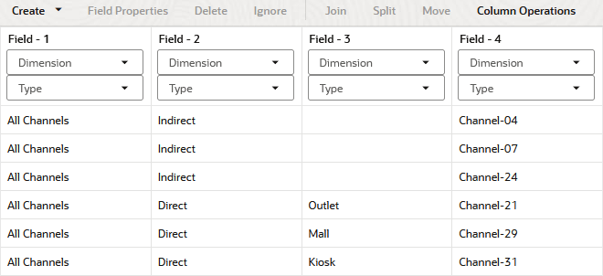

    5. 정의되지 않은 필드가 포함된 차원 빌드 규칙이 열리고 텍스트 파일의 미리보기 데이터가 필드 아래의 그리드를 채웁니다.
      새 규칙 "genchannel"에 대한 차원 빌드 규칙 편집기의 이미지로, 정의되지 않은 필드 1 - 4는 메타데이터 열이 채워질 때까지 대기합니다. 각 필드 아래에는 소스 데이터 파일에서 가져온 데이터 값이 있습니다.

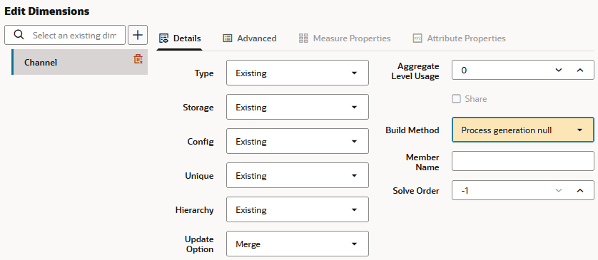

  8. 이제 빌드 방법을 정의하고 다른 차원 빌드 작업 지침을 확인해야 합니다. 차원 등록정보를 편집하려면 채널 링크를 누릅니다.
  9. 빌드 메소드를 프로세스 생성 널로 변경합니다.
    프로세스 생성 널이 선택된 차원 빌드 규칙 편집기의 차원 편집 창 이미지
    [확인]을 누릅니다.

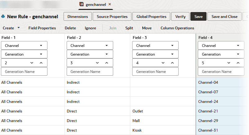

  10. 필드 1에서 차원 선택기를 누르고 채널을 선택합니다.
    채널 차원이 선택된 차원 빌드 규칙 편집기의 필드 1 이미지
  11. 필드 1의 유형 선택기를 생성으로 변경합니다.
  12. 모든 채널 계층 멤버가 레벨 2에 있으므로 세대를 2로 증분합니다. 세대 1 멤버는 항상 차원 이름입니다. 이 경우 채널입니다.
  13. 필드 2 - 4에서 이제 채널이 차원으로 선택되어야 합니다. 유형 선택기를 세대로 변경하고 필드 2의 경우 생성 번호를 3으로, 필드 3의 경우 4로, 필드 4의 경우 5로 표시합니다.
    이 이미지는 프로세스 생성 널 빌드 메소드를 사용하여 래깅된 계층으로 채널 차원을 생성하는 규칙을 보여줍니다. 필드 1은 채널, 세대, 2로 정의되며 모든 채널을 포함합니다. 필드 2는 채널, 세대, 3으로 정의되며 레코드 3개에 대해 간접, 레코드 3개에 대해 직접을 포함합니다. 필드 3은 채널, 세대, 4로 정의되며 Null 필드 3개와 위치 필드 3개(아웃렛, 몰 및 키오스크)를 포함합니다. 필드 4는 채널, 세대, 5로 정의되며 채널 ID를 포함합니다.
