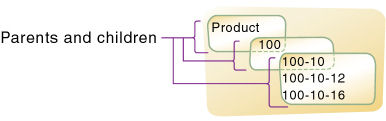

데이터베이스의 멤버는 상위-하위 관계에 있습니다. 아래 이미지는 상위 및 하위 관계가 식별된 Product 차원의 일부를 보여줍니다. 제품은 100의 상위 항목입니다. 100은 제품의 하위 항목이고 100-10, 100-10-12, 100-10-16의 상위 항목입니다. 100-10, 100-10-12, 100-10-16은 100의 하위 항목입니다.
그림 14-5 부모와 자녀
이 이미지는 이미지 앞의 텍스트에 설명된 부모 및 자식 관계를 보여줍니다.

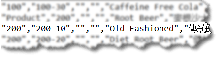

상위-하위 빌드에서 로드 규칙은 상위인 열과 하위인 열을 지정합니다. 예를 들어, 각 레코드가 상위의 이름과 하위의 이름을 해당 순서대로 지정하는 소스 파일(Dim_Product.txt)을 고려해 보십시오.
상위-하위 빌드에 대한 데이터 파일

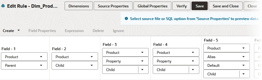

로드 규칙(Dim_Product.rul)은 상위인 열과 하위인 열을 지정합니다. 또한 이 예에서는 별칭을 하위 필드에 연결합니다. 속성에 대해 예약된 Null 필드는 무시됩니다.
상위-하위 빌드에 대한 차원 빌드 규칙
