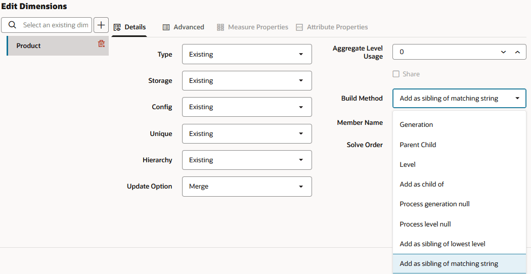

  8. 이제 빌드 방법을 정의하고 다른 차원 빌드 작업 지침을 확인해야 합니다. 제품을 눌러 속성을 편집합니다.
    차원 편집 대화상자에서 누를 수 있는 제품 차원 이름입니다.
  9. 빌드 방법을 일치하는 문자열의 동위 멤버로 추가로 변경하고 [멤버 이름] 필드를 비워 둡니다.
    선택한 일치하는 문자열 빌드 메소드의 형제로 추가를 보여주는 차원 빌드 규칙 편집기의 차원 편집 대화상자 이미지 다른 모든 옵션은 기본값과 함께 유지됩니다.
    [확인]을 누릅니다.

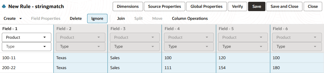

  10. 필드 1에서 차원 선택기를 누르고 제품을 선택합니다.
    필드 1의 차원 상자에서 선택할 수 있는 제품 차원
  11. 필드 1의 유형 선택기는 비워 둡니다.
  12. 필드 2-6을 선택합니다. 이렇게 하려면 필드 2라는 비활성 헤더 영역을 클릭하고 Shift 키를 누른 채 필드 6 헤더 영역을 클릭합니다. 무시를 누릅니다.
    이름이 거의 일치하는 멤버에 멤버를 동위 멤버로 추가하도록 설계된 stringmatch라는 새 규칙을 완료했습니다. 필드 1-6에 대한 필드 메타데이터에는 차원에 대한 제품이 포함되며, 유형은 비어 있습니다. 필드 아래에 레코드가 채워집니다. 필드 2-6은 차원 빌드 중에 무시되도록 표시됩니다.
    따라서 이 규칙은 각 레코드의 첫 번째 필드에서만 작동합니다. 필드 무시는 차원 빌드에 소스의 모든 필드를 사용할 필요가 없지만 다른 소스를 준비하지 않으려는 경우에 유용할 수 있습니다.
