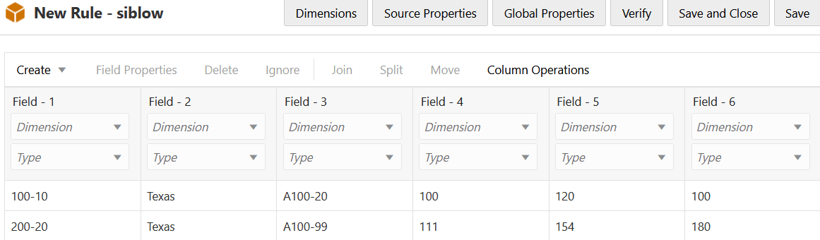

    6. 정의되지 않은 필드가 있는 차원 빌드 규칙이 열리고 텍스트 파일의 미리보기 데이터가 필드 아래의 그리드를 채웁니다.
      새 규칙 "siblow"에 대한 차원 빌드 규칙 편집기의 이미지로, 정의되지 않은 필드 1 - 6이 메타데이터 열로 채워질 때까지 대기합니다. 각 필드 아래에는 소스 데이터 파일에서 가져온 데이터 값이 있습니다.

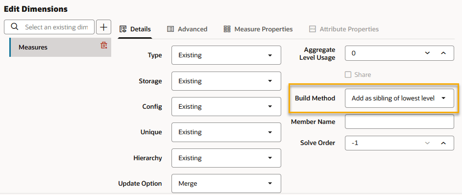

  8. 이제 빌드 방법을 정의하고 다른 차원 빌드 작업 지침을 확인해야 합니다. 측정 단위를 눌러 속성을 편집합니다.
  9. 빌드 방법을 최하위 레벨의 동위 멤버로 추가로 변경하고 멤버 이름 필드를 비워 둡니다.
    최하위 레벨의 형제로 추가가 선택된 차원 빌드 규칙 편집기의 차원 편집 창 이미지
    [확인]을 누릅니다.

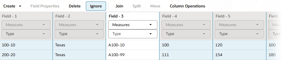

  10. 필드 3에서 차원 선택기를 누르고 측정 단위를 선택합니다.
    차원 빌드 규칙 편집기의 필드 3 이미지로, 데이터로 채워지고 선택된 측정항목 차원으로 채워집니다.
  11. 필드 3의 유형 선택기는 비워 둡니다.
  12. 필드 1 - 6을 선택합니다. 이렇게 하려면 필드 1이라는 비활성 헤더 영역을 클릭하고 Shift 키를 누른 채 필드 6 헤더 영역을 클릭합니다. 이제 Control 키를 누른 상태에서 필드 3을 눌러 선택을 해제합니다. 무시를 누릅니다.
    데이터로 채워진 차원 빌드 규칙 편집기의 이미지로, 필드 1, 2, 4, 5 및 6이 무시됩니다.
    따라서 이 규칙은 각 레코드의 세 번째 필드에서만 작동합니다. 필드 무시는 차원 빌드에 소스의 모든 필드를 사용할 필요가 없지만 다른 소스를 준비하지 않으려는 경우에 유용할 수 있습니다.
