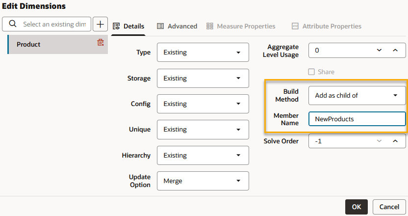

  11. Build Method를 Add as child of로 변경하고 그 아래에 대상 상위 멤버 이름을 입력합니다(NewProducts).
    제품에 대한 차원 빌드 속성입니다. 빌드 방법 및 멤버 이름을 제외한 모든 옵션은 기본값으로 유지되며, 설명된 대로 변경됩니다.
    [확인]을 누릅니다.

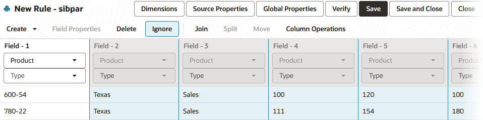

  12. 필드 1에서 차원 선택기를 누르고 제품을 선택합니다.
    필드 1의 차원 상자에서 선택할 수 있는 제품 차원
  13. 필드 1의 유형 선택기는 비워 둡니다.
  14. 필드 2-6을 선택합니다. 이렇게 하려면 필드 2라는 비활성 헤더 영역을 클릭하고 Shift 키를 누른 채 필드 6 헤더 영역을 클릭합니다. 무시를 누릅니다.
    지정된 상위 멤버의 1차 하위 구성요소로 멤버를 추가하도록 설계된 sibpar라는 새 규칙을 완료했습니다. 필드 1-6에 대한 필드 메타데이터에는 차원에 대한 제품이 포함되며, 유형은 비어 있습니다. 2단계의 .txt 파일 데이터와 일치하는 레코드가 필드 선택기 아래에 채워집니다. 필드 2-6은 차원 빌드 중에 무시되도록 표시됩니다.
    따라서 이 규칙은 각 레코드의 첫 번째 필드에서만 작동합니다. 필드 무시는 차원 빌드에 소스의 모든 필드를 사용할 필요가 없지만 다른 소스를 준비하지 않으려는 경우에 유용할 수 있습니다.
