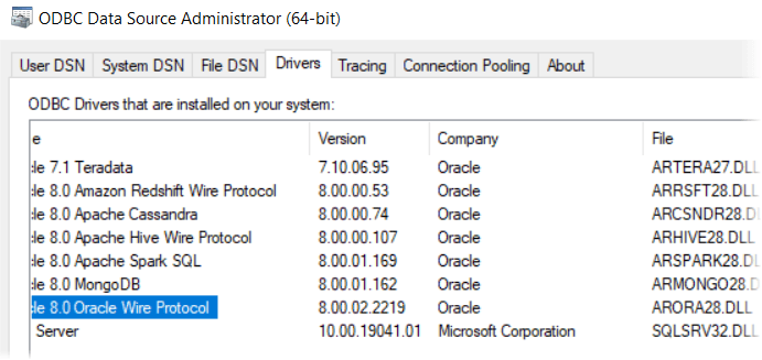

Windows에서 DriverName을 찾으려면 드라이버 탭에서 Windows 64비트 ODBC 데이터 소스 관리자 유틸리티를 참조하십시오.
드라이버 탭이 선택된 ODBC 데이터 소스 관리자 도구입니다. Oracle 8.0 Oracle Wire Protocol이 강조 표시되어 있습니다. 드라이버 파일 이름은 ARORA28.DLL입니다.
