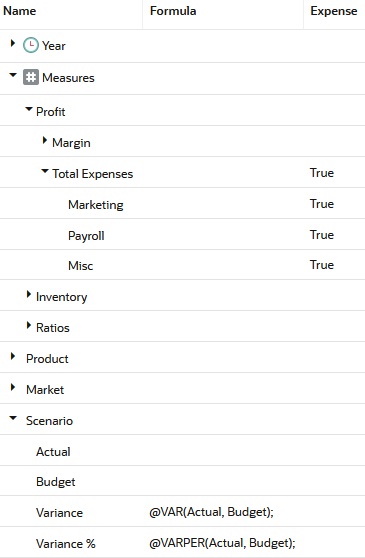

@VAR 또는 @VARPER 함수를 사용하는 경우 실제 값이 예산 값보다 작은 경우 Essbase에 양수 차이가 표시됩니다. 예를 들어, Sample.Basic에서 총 비용의 하위 항목은 비용 항목입니다. 시나리오 차원의 차이 및 차이 % 멤버는 실제 값과 예산 값 간의 차이를 계산합니다.
그림 17-3 차이 예
차이 계산을 위한 비용 보고 멤버 및 공식에 대한 개요입니다.
차이 보고 등록정보를 참조하십시오.
