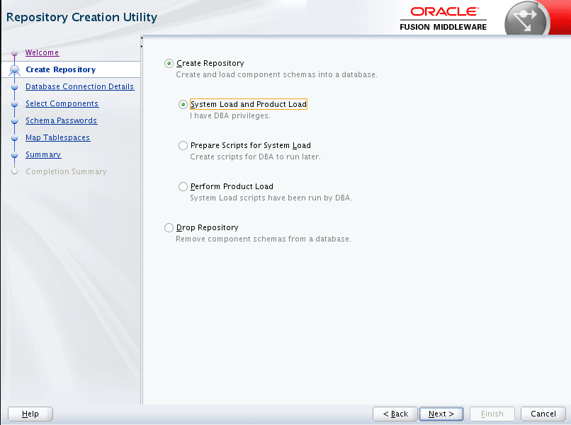

  3. [저장소 생성] 페이지에서 저장소 생성, 시스템 로드 및 제품 로드 순으로 누릅니다.
    시스템 로드 및 제품 로드를 위한 Repository를 생성할 수 있는 선택 사항과 함께 Create Repository 페이지
    다음을 누르십시오.
