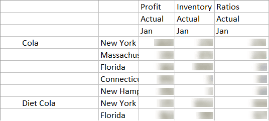

다음 그리드에서 Diet Cola 제품은 Cola 제품보다 그리드에 시장 수가 적으므로 비대칭입니다.
5개 시장의 Cola와 2개 시장뿐인 Diet Cola에 대한 Actual, Jan 값이 있는 비대칭 그리드

이는 필요 이상의 계산 활동일 수 있습니다. 그리드에 표시된 조합만 계산하려면 계산할 튜플을 지정하고 더 작은 조각으로 계산을 제한할 수 있습니다. 또한 튜플 계산은 계산 시간과 큐브 크기를 줄일 수 있습니다.
Cola->"New York"
Cola->"Massachusetts"
Cola->"Florida"
Cola->"Connecticut"
Cola->"New Hampshire"
"Diet Cola"->"New York"
"Diet Cola"->"Florida"

아래 그리드에 대해 이 계산 스크립트를 Smart View에서 실행하면 표시된 제품과 시장 조합만 계산됩니다. 예를 들어 "Diet Cola"->Massachusetts는 그리드에 명시적으로 표시되지 않으므로 계산되지 않습니다. Actual만 그리드에 표시되더라도 모든 시나리오(이 샘플 큐브의 세번째 희소 차원)가 계산됩니다. Scenario 차원은 계산 스크립트에서 GRIDTUPLES 문의 일부가 아니기 때문입니다.
