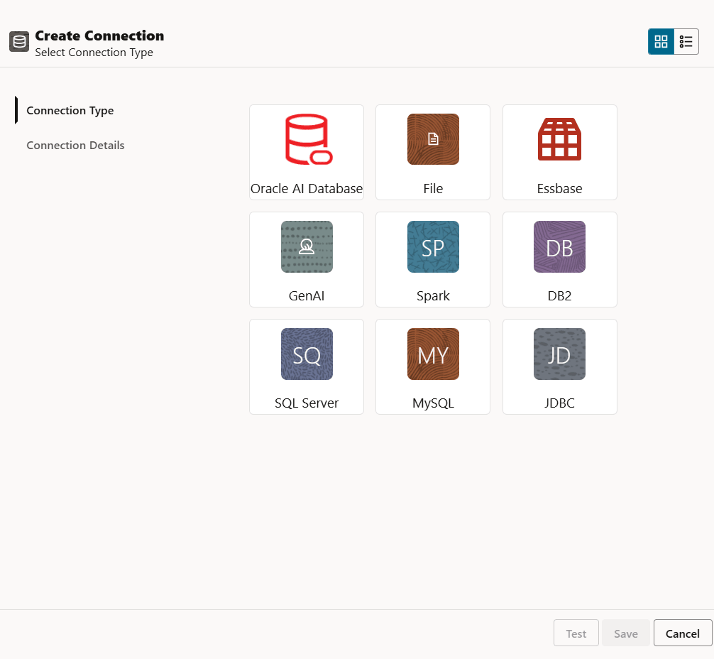

  3. Oracle AI Database를 연결 유형으로 선택합니다.
    접속 유형

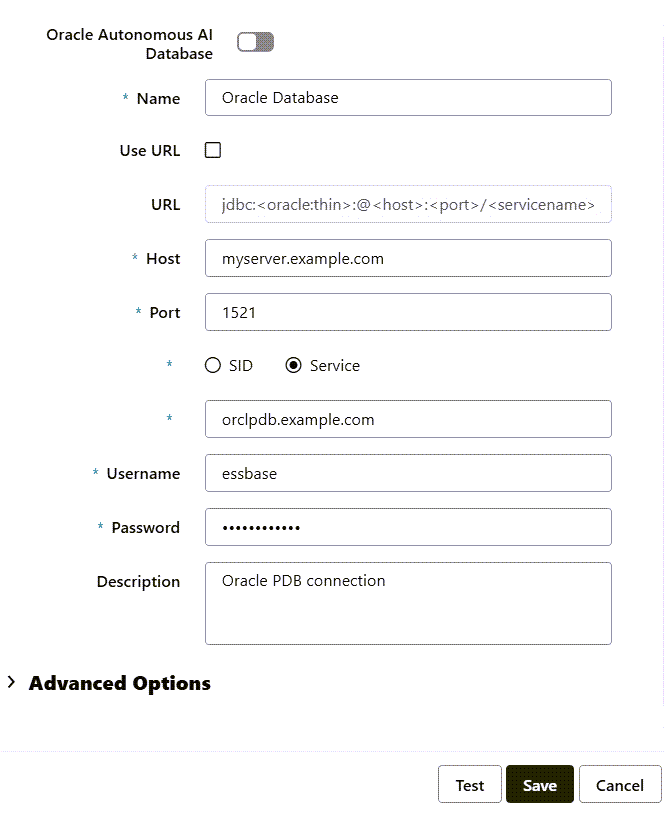

  4. 접속 이름, 호스트, 포트 번호, 사용자 이름 및 비밀번호를 입력합니다. 사용자 이름을 입력할 때는 역할 없이 Oracle Database 사용자 이름을 입력합니다. SID(서버 ID) 또는 서비스를 선택하고 서버 세부정보를 입력합니다.
    Oracle Database 접속을 생성하기 위한 [접속 생성] 대화상자. 이름: Oracle Database. 호스트: myserver.example.com. 포트: 1521. 사용자: essbase. 비밀번호: (가려짐). 서비스가 선택되어 있고 값은 orclpdb.example.com입니다. 설명: Oracle PDB connection
  5. 테스트를 눌러 접속을 검증하고, 성공할 경우 저장을 누릅니다.
  6. 접속이 성공적으로 생성되었으며 접속 목록에 표시되는지 확인합니다.

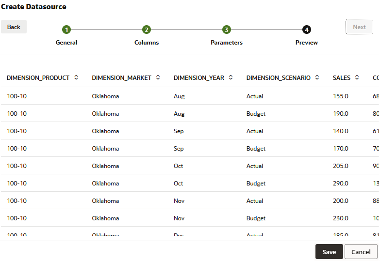

  15. 미리보기 패널을 검토합니다. Oracle Database에서 데이터 열을 인출하는 SQL 질의 결과를 확인해야 합니다.
    Oracle Database 데이터 소스를 생성하기 위한 [데이터 소스 생성] 대화상자, [미리보기] 단계. Oracle Database의 미리보기 데이터가 열 이름 아래에 값과 함께 표시됩니다.
  16. 미리보기가 올바르게 표시되면 저장을 눌러 데이터 출처 생성을 완료합니다.
