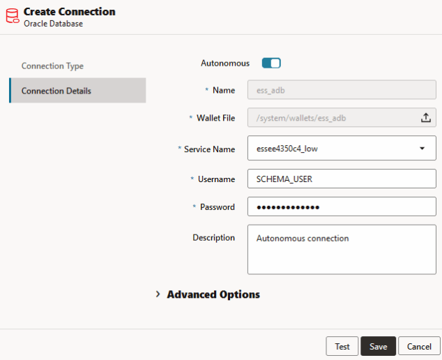

  3. 접속 생성을 누르고 Oracle Database를 선택하십시오.
  4. 토글 스위치를 사용하여 자율을 선택합니다.
    Essbase에서 Oracle Autonomous AI Lakehouse로의 접속 생성 방법을 보여주는 [접속 만들기] 대화상자 이미지
  5. 접속 이름을 입력합니다.
  6. 필요한 경우 전자 지갑 파일을 끌어 놓거나, 전자 지갑 파일 필드를 눌러 업로드합니다.
    이미 사용자에게 제공된 접속(저장소 접속)을 사용하는 경우 전자 지갑이 이미 저장소에 있으므로 업로드할 필요가 없습니다. 저장소 데이터베이스 옵션을 선택합니다.
    전자 지갑을 업로드해야 하는 경우 Oracle Cloud Infrastructure의 Autonomous Data Warehouse [관리] 페이지에서 클라이언트 인증서(전자 지갑) 다운로드를 선택하여 전자 전자 지갑 파일을 가져옵니다.
  7. 서비스 이름을 선택합니다.
  8. Autonomous AI Lakehouse 사용자 이름 및 비밀번호, 선택적으로 설명을 입력합니다.
  9. 테스트를 눌러 접속을 검증하고, 성공할 경우 저장을 누릅니다.

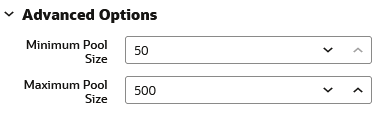

    접속 오류가 발생하면 고급 옵션을 확장하여 최소 및 최대 접속 풀 크기를 조정해야 할 수도 있습니다.
    고급 옵션의 최소 풀 크기 5, 최대 풀 크기 50
    Universal Connection Pool Developer's Guide의 About Controlling the Pool Size in UCP를 참조하십시오.
