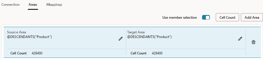

  11. 9단계에서 멤버 선택을 사용으로 설정한 경우 소스 영역 편집 분할 영역 편집기의 영역 연필 편집 아이콘 이미지을 누르고 하나 이상의 소스 영역 정의를 제공합니다. 예를 들어, 일부 @DESCENDANTS(valid upper-level member specification)의 소스 영역을 추가하고 동일한 일치 대상 영역을 추가합니다. 동일한 멤버가 양쪽 큐브에 존재하지 않으면 아래 설명된 대로 영역 매핑을 생성합니다.
    복제 파티션의 영역 탭에서 소스와 대상 모두에 @DESCENDANTS(Product)를 보여주는 이미지.
  12. 셀 개수를 눌러 정의된 파티션 영역의 셀 개수를 식별하고 개수가 일치하는지 확인합니다.

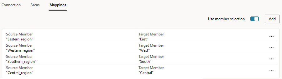

  13. 선택적으로, 영역 탭을 사용하여 특정 영역 내의 소스와 대상 큐브 간에 멤버 이름을 매핑할 수 있습니다(다중 영역의 경우 매핑 탭 사용). 분할 영역의 멤버 매핑을 참조하십시오.
    복제 파티션의 매핑 탭에서 "East"와 "Eastern_region", "West"와 "Western_region", "South"와 "Southern_region", "Central"과 "Central_region" 매핑을 보여주는 이미지.
