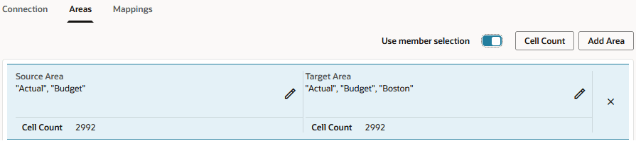

  11. 9단계에서 멤버 선택을 사용으로 설정한 경우 소스 영역 편집 분할 영역 편집기의 영역 연필 편집 아이콘 이미지을 누르고 하나 이상의 소스 영역 정의를 제공합니다. 멤버 선택을 사용으로 설정하지 않은 경우 소스 작업 영역에 직접 입력합니다. 예를 들어, 일부 valid upper-level member specifications의 소스 영역을 추가하고 동일한 일치 대상 영역을 추가합니다. 동일한 멤버가 양쪽 큐브에 존재하지 않으면 아래 설명된 대로 영역 매핑을 생성합니다.
    투명 파티션 영역 정의에서 소스 영역에 "Actual", "Budget"과 대상 영역에 "Actual", "Budget", "Boston"을 보여주는 이미지
  12. 셀 개수를 눌러 정의된 파티션 영역의 셀 개수를 식별하고 개수가 일치하는지 확인합니다.
