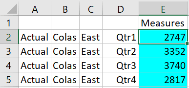

Smart View에서 큐브에 로그인합니다.
이 예제에서 드릴 가능 영역에 대해 파란색 배경을 선택했습니다. Actual, Colas, East, Qtr1에 드릴스루합니다.
Smart View 시트에서 파란색으로 하이라이트된 드릴 가능 영역과 Actual, Colas, East, Qtr1에서 선택된 멤버를 보여주는 이미지.
