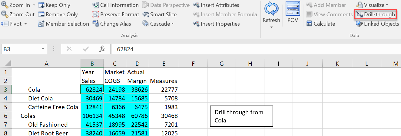

  3. 하나 이상의 셀을 선택하고 Essbase 리본에서 드릴스루를 누릅니다.
    이미지는 단일 셀에서 드릴스루를 보여줍니다. 다중 셀에서 드릴스루할 수도 있습니다. 셀에는 한 범위 또는 여러 범위가 포함될 수 있습니다. 이들은 연속적 또는 불연속일 수 있고, 계층에 다양한 세대를 포함할 수 있습니다.
    Smart View 그리드에서 (Cola 교차점에) 단일 셀이 드릴스루하도록 선택되고, Essbase 리본에 드릴스루 옵션이 하이라이트된 모습을 보여주는 이미지.

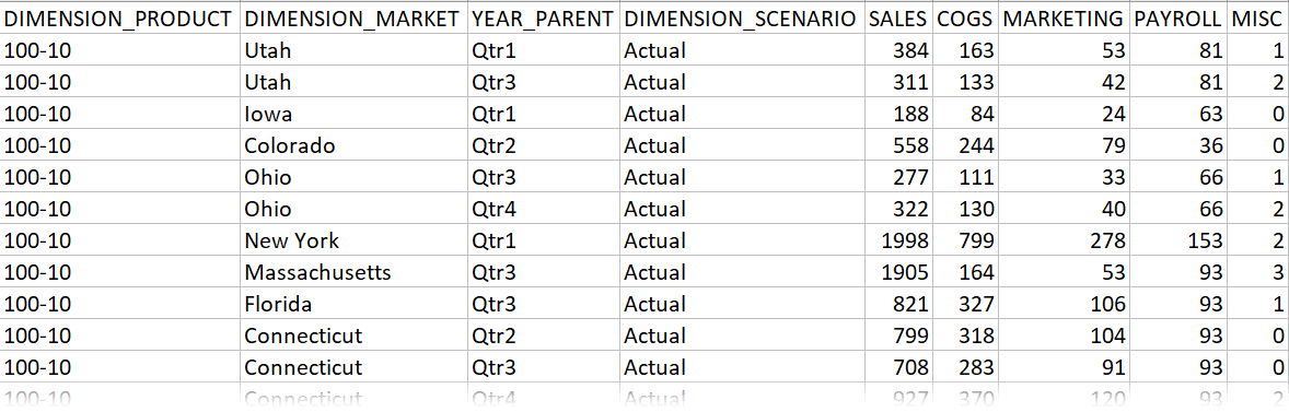

    드릴스루하면 드릴스루 작업의 결과를 보여주는 새 시트가 열립니다. 결과는 드릴스루한 셀의 컨텍스트에 따라 달라집니다. 드릴스루 작동 방식을 참조하십시오.
    단일 셀 드릴스루 작업의 결과가 포함된 스프레드시트의 이미지.
