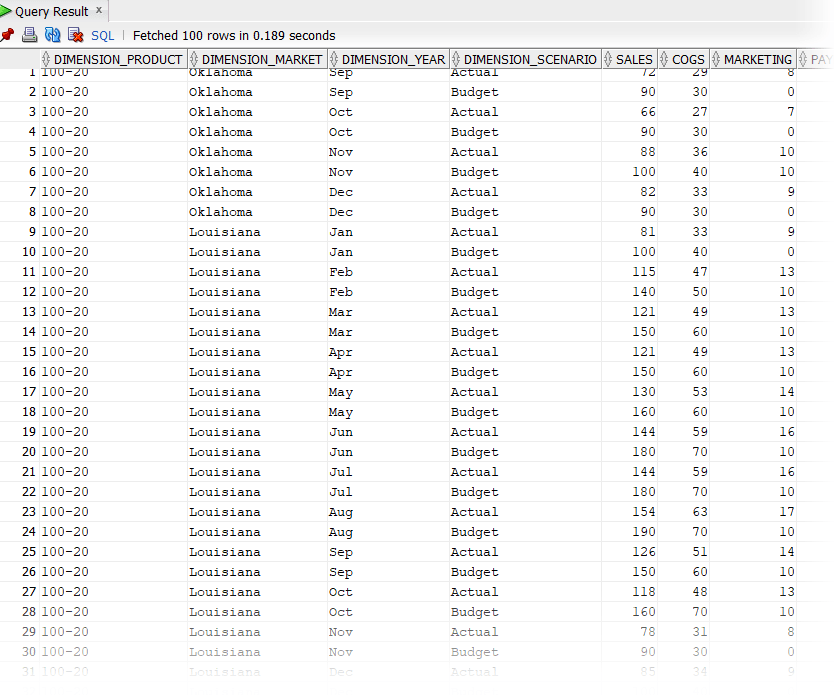

모든 레코드가 선택된 관계형 테이블 SB_DT를 고려해 보십시오. SQL 질의는 다음과 같습니다.
SELECT * FROM SB_DT
테이블에 수천 개의 레코드가 있으므로 질의 결과(SQL Developer)는 다음 그림에서 길이가 잘립니다.
SQL Developer에서 테이블 형식 데이터의 뷰. 제품 SKU 값이 포함된 DIMENSION_PRODUCT 열, 미국 주가 포함된 DIMENSION_MARKET 열, 월이 포함된 DIMENSION_YEAR 열, Actual 또는 Budget이 포함된 DIMENSION_SCENARIO 열과 SALES, COGS, MARKETING, PAYROLL이라는 숫자 열로 구성된 수천 개의 행이 있습니다.
