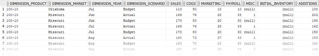

다음은 측정항목 차원이 피벗된(즉, 피벗 차원) 사실 값 테이블의 예입니다. 피벗 차원은 차원의 저장된 멤버가 열 머리글(SALES, COGS, MARKETING, PAYROLL, MISC, INTITIAL_INVENTORY, ADDITIONS)이 되므로 사실 값 테이블의 모양에 영향을 줍니다.
비정규화 데이터 및 메타데이터가 있는 사실 값 테이블
