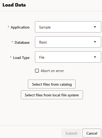

애플리케이션 및 데이터베이스를 선택합니다.
로드 유형에 대해 파일을 선택합니다.
![작업 내 [데이터 로드] 대화상자에서 [파일] 로드 유형이 선택된 이미지. 작업 내 [데이터 로드] 대화상자에서 [파일] 로드 유형이 선택된 이미지.](img/jobs-load-data-3.png)
카탈로그에서 파일 선택을 누릅니다.
소스 데이터 파일로 이동하여 선택을 누릅니다.
